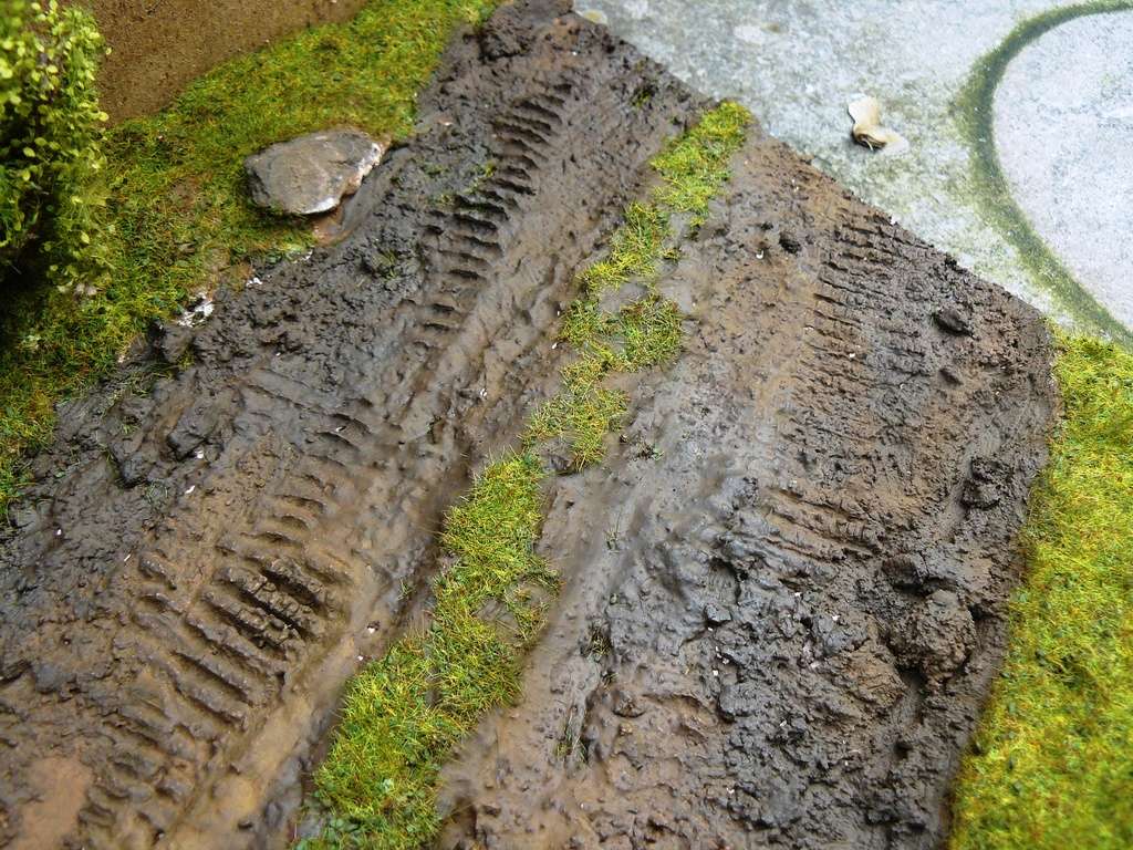

La base du dio est faite en papier mâché et plâtre de moulage par dessus:
J' ai ensuite peint la merdouille du chemin forestier en couleur merdouille justement. Photos prises en intérieur, çà ne rend pas bien:
J' ai ensuite placé de l' herbe ou j' en voulais:
Voilà pour aujourd' hui. Si tout va bien, la suite demain.

Très beau résultat sur la merdouille comme tu dis.
L effet humide il est fait avec quoi ?
fred94- Caporal
- Messages : 719
Re: Dio King tiger
Merci Fred,
L' effet humide est simplement dû à l' emploi de peinture satinée. J' ai été le premier surpris.
Je compte quand-même faire quelques flaques d' eau.
