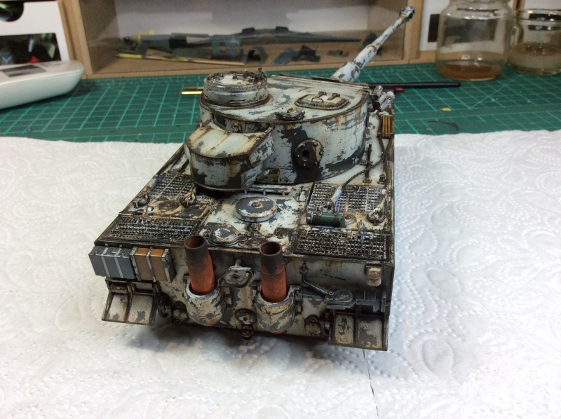

Une suite du chantier avec les dernières étapes de vieillissement :
Technique des points à l'huile dans le but d'affadir le blanc , de l'unifier avec le gris et d'apporter un début de salissures. Le mélange les couleurs avec un pinceau rond imbibé d'essence F , et j'estompe jusqu'à ce que cela me convienne :
...je protège avec du vernis brillant X-22, puis j'attaque les coulures "Winter Streaking Grime" AK Interactive.
Bon la c'était un peu plus long comme opération, faut chopper le coup de main et savoir quoi utiliser comme pinceau, pour moi c'est des pinceaux synthétiques, une brosse plate et un fin et de l'essence F.
Ensuite je protège au X-22 et je termine avec des coulures rouille "Rust Streaking Effects" Mig.
Il a morflé ce pauvre char n'est ce pas ?? ...et encore j'ai eu la patte légère, on se laisse vite prendre au jeu avec ces produits.
Voilà il y aura quelques retouches sur les outils, les échappements etc à faire.... il reste la peinture des chenilles de rechanges à faire, surtout accentuer l'effet "rouille". Sinon la prochaine grande étape sera le travail sur le bas de caisse avec la "BOUE" , la mise en place des galets et des chenilles.
Je me suis pas mal documenté et je pense avoir trouvé ma méthode.... on verra bien :::

Je trouve ton travail de patine absolument extraordinaire. De plus tu expliques bien les différentes phases.
L'ensemble est super.

j'adore, il est magnifique et l'effet donné est top. Juste ce qu'il faut pour montrer que ce tiger à bien pris avec le temps.
Question, comment choisir la couleur pour les points d'huile afin de rendre le blanc moins blanc et plus estompé avec le reste ?

merci pour vos commentaires ça fait super plaisir, parce que je me donne vraiment du mal avec ce diorama
Comme tu peux voir sur les dernières photos j'ai opté pour un Tigre qui se promène dans une boue bien grasse... il y aura également des traces de neige sale dans les chenilles.
Personnellement je me suis basé sur des bouquins pour comprendre cette technique, c'est la première fois que je l'utilise. Mais dans mon cas sur une base de camouflage gris/blanc, la teinte Ombre simulera les premières salissures , le blanc et le bleu auront pour but d'affadir le blanc trop "blanc" .... après c'est à chacun de voir ce qu'il recherche... le mieux c'est de faire des essais

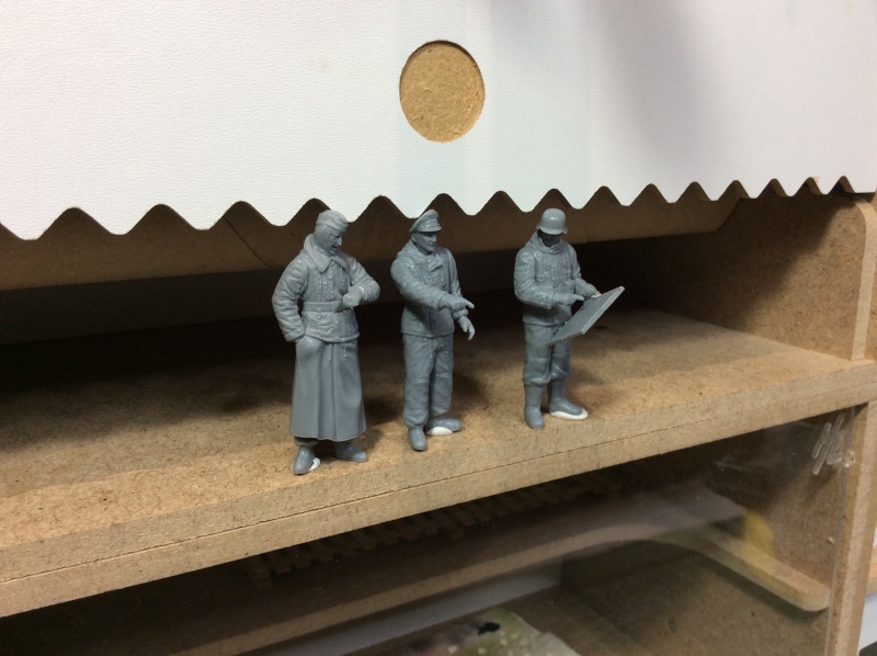

J'utiliserai également certains éléments de ces boîtes pour donner vie à ce diorama :
Et un exemple rapide du positionnement :
(J'attend les véritables panneaux routiers de Verlinden , ceux sur la photo sont fait maison juste pour le positionnement)
