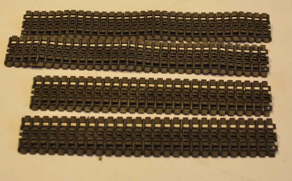

Il va bien falloir que je m'attaque aux maillons des chenilles.
Je dois dire que le ponçage des pastilles d'éjection ne m'emballe pas.
Quant au rebouchage de celles qui sont en creux, avec le mastico-ponçage, j'en ai le vertige.
Mais bon, comme toujours le plus dur c'est de démarrer.
J'envisage de les peindre ensuite avec du metalcote. Quelqu'un a t'il déjà fait un essai à l'aérographe ?
Ca me tente mais j'ai peur que la dilution n'altère l'aspect si efficace du produit lorsqu'on le polit.

Pour le metalcote de Humbrol, il suffit de d'abord poser une couche d'apprêt pour un bon accrochage. Celui-ci se pose sans le diluer avant application à l'aérographe mais il est judicieux de toujours faire un essais avant de peindre les pièces du kit pour être sûr de la dilution.

Pour le MetalCote passé à l'aéro demande à "Rom1", il l'utilise de temps à autre.

Voilà, j'ai passé le métalcote pur.
Avec mon Badger et sa buse de 0.4 parce que le Mécafer s'est bouché instantanément.
Auparavant sur les pièces, j'avais arasé les carottes de moulage au cutter. J'ai un peu rabattu les bords de celles qui étaient en creux. J'ai poncé au 400 puis au 800. Puis de guerre lasse j'ai arrêté en me disant que je mettrais de la terre (ou plutôt des pigments) sur les zones visibles.
Sans aucun primaire cette peinture s'accroche très bien.

J'ai lustré avec un coton tige, puis au chiffon.
Le résultat réel me plait beaucoup et les photos ne rendent pas la vue à l'œil.
KV 1 modèle 1940 - Page 3 Img_1635
Sur celle-ci le métal poli ne ressort par.
Sur l'autre, il flashe trop. Faite une moyenne des deux et vous aurez une idée de l'aspect réel.
KV 1 modèle 1940 - Page 3 Img_1636
Bien sût il faudra mettre un jus, et salir un peu tout ça.
Maquettez bien.

Bravo très beau rendu de ta peinture au metalcoat.

Tes chenilles ont un bel aspect, une bonne patine et elles seront "top" top top

Le metal cote sur les chenilles rend très bien. Poursuis bien ce montage.

Je suis assez agréablement surpris par l'aspect de ces chenilles avec ce seul traitement.
Du coup je pense que je chargerai moins que d'habitude la patine et l'encrassement de ces dernières.

Pour le Metalcote, normal d'avoir eu un bouchage. Ca reste pâteux comme produit ( en tout cas dans mes pots).
Après je le dilue au white et/ ou diluant cellulo. Mais pas trop car ça précipite les pigments.
Sinon c'est aussi très efficace en brossage à sec.
Pour l'effet poli, fait gaffe de ne pas polir partout. Sur une chenilles le zones frottées sont principalement aux aspérités en contact avec le sol et sur la bande de roulement des galets. Mais ca peut varier en fonction du terrain.
Pour la patine sur le Metalcote fait gaffe aussi. Ca partira au premier coup de white spirit.
Travaille plutôt à l'eau...

@ Romain : J'ai fait quelques essais de dilution et j'ai trouvé que le metalcote réagissait mal. Le White et l'essence F font pailleter la peinture. C'est encore le diluant cellulosique qui ferait le mieux mais il faut remuer sans arrêt pour avoir quelque chose d'homogène. Du coup J'ai préféré utiliser pur. Mais bonjour les nettoyages sur les deux aéros.
Heureusement que tu m'as prévenu pour les jus je n'y aurais pas pensé.
J'ai donc passé au solplus.
Et le bel aspect poli s'estompe fortement.
