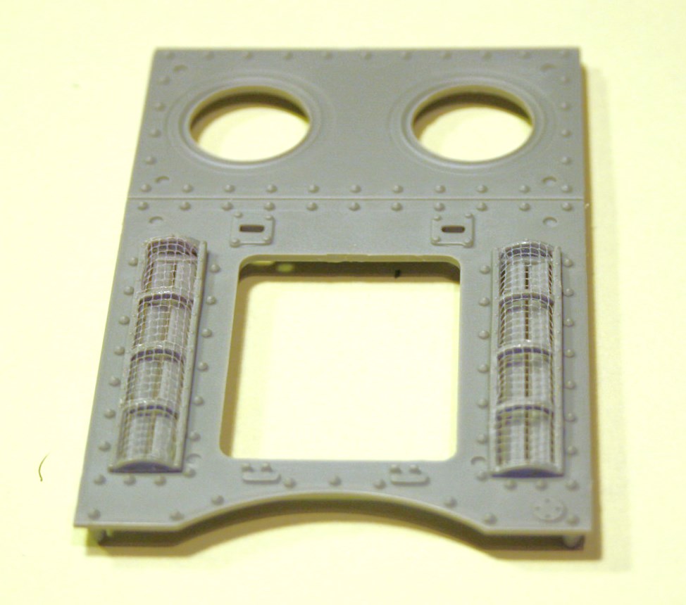

Voici avant la partie collage des pièces mon dernier bidouillage.
Il concerne les grilles.
Je prends la pièce d'origine

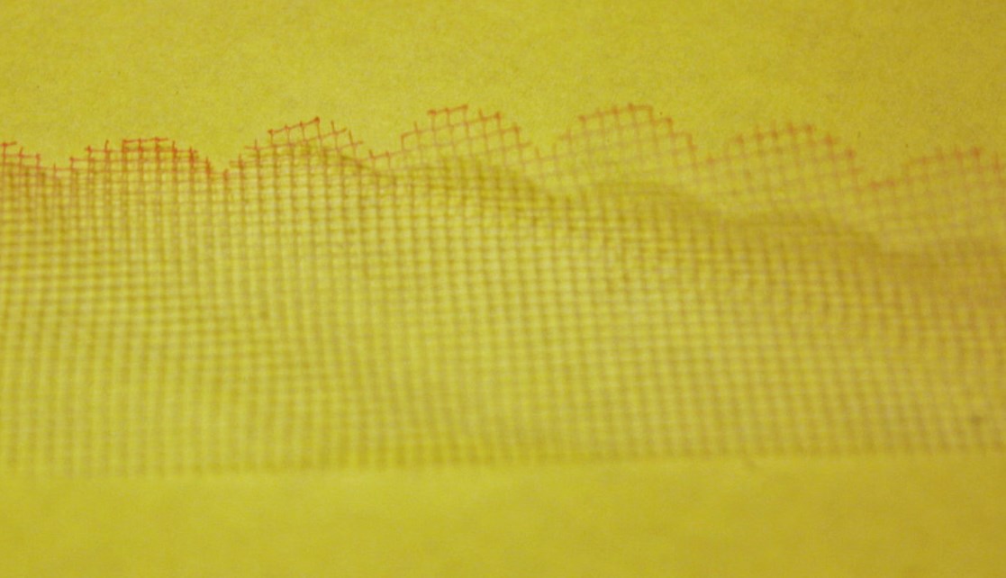

Je cherche dans la boite à couture de mon épouse une voilette me convienne
KV 1 modèle 1940 Img_1524
Puis je colle sur le cadre
KV 1 modèle 1940 Img_1525
La trame est bien trop grande comme vous pouvez le constater
KV 1 modèle 1940 Img_1526
Je ferai avec parce que je voulais qu'on puisse apercevoir les lames inclinées qui sont dessous
KV 1 modèle 1940 Img_1527
Voilà.
Je vais de ce pas coller les éléments et vaporiser un coup de vert sur les faces internes des galets, trappes et autres pièces peu accessibles.
