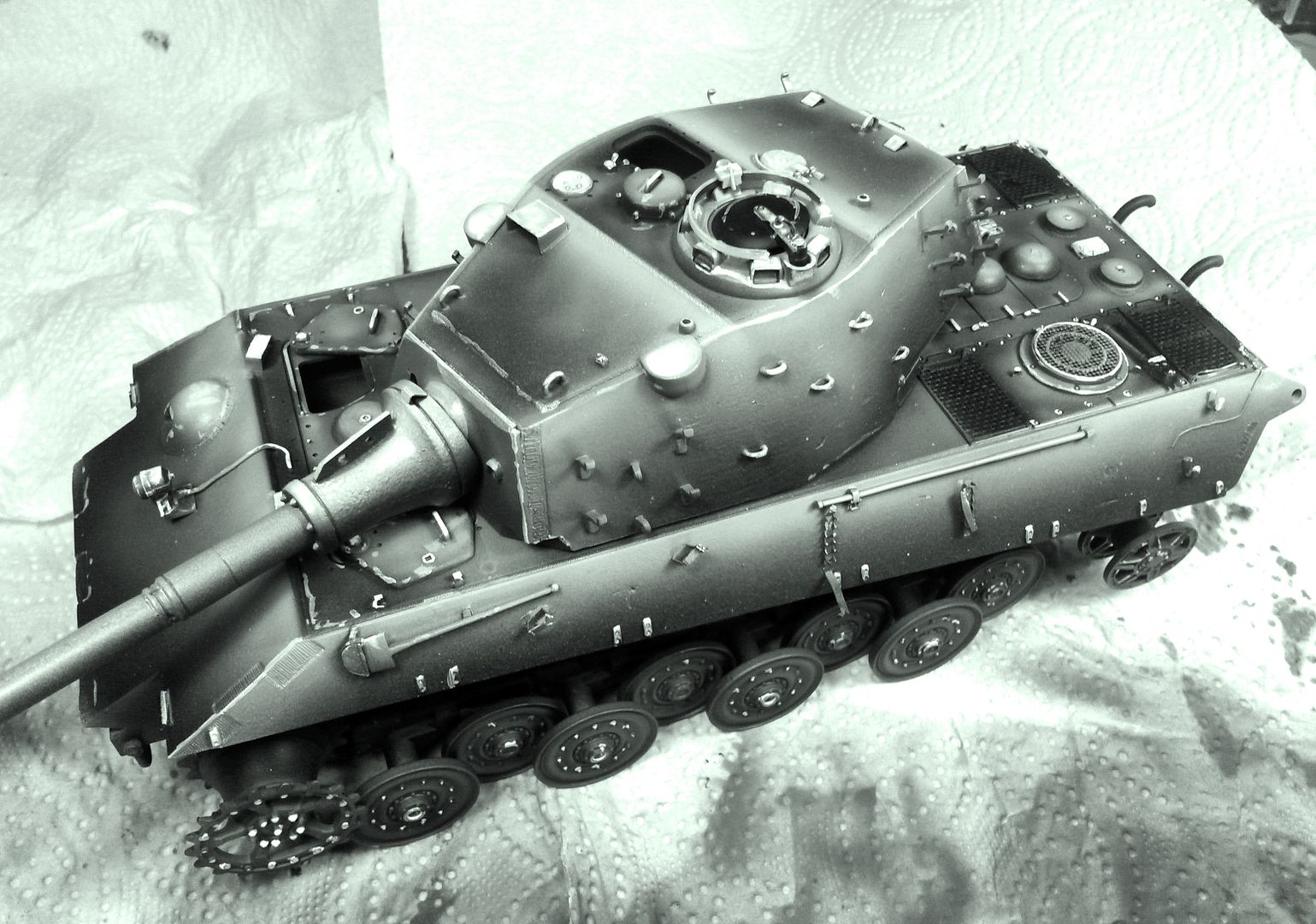

Voici quelque images de mon montage en cours.
Il s'agit du E75 Trumpeter qui ma fois est une maquette sympa pour le prix.
La machine est en fait un "paperpanzer" qui devait remplacer les chars lourd type "King Tiger".

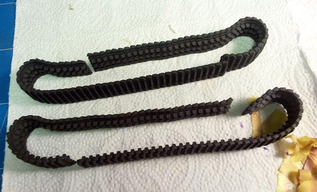

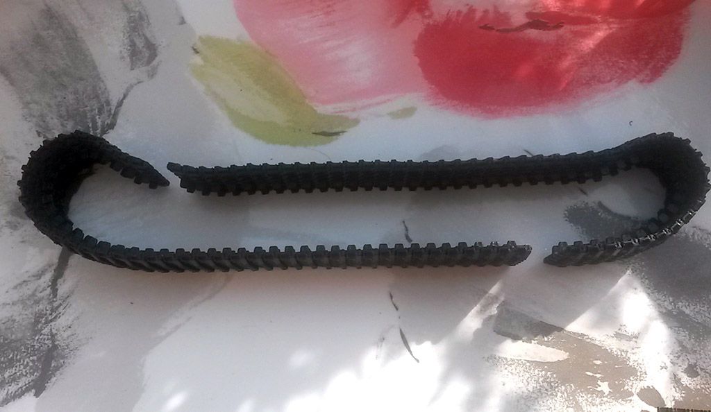

Le seul point noir réside dans les chenilles semblant arriver d'un autre age. Bref inutilisable.
Je les ai remplacé par le set maillons par maillons hobbyboss. Il s'agit des patins "single" représentant de modèles "late" comme vus sur les Tigre II tardif.

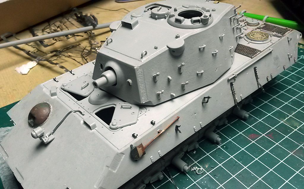

Le montage basique a été accompli en entier sur une expo.
L'effet texturé de fonderie a été réalisé en tapotant de la colle fluide avec un vieux pinceau:
Un peu de photodecoupe a ensuite été rajoutée: fixation d'outils, grilles...
Des éléments vampirisés sur un vieux Tigre II tam:

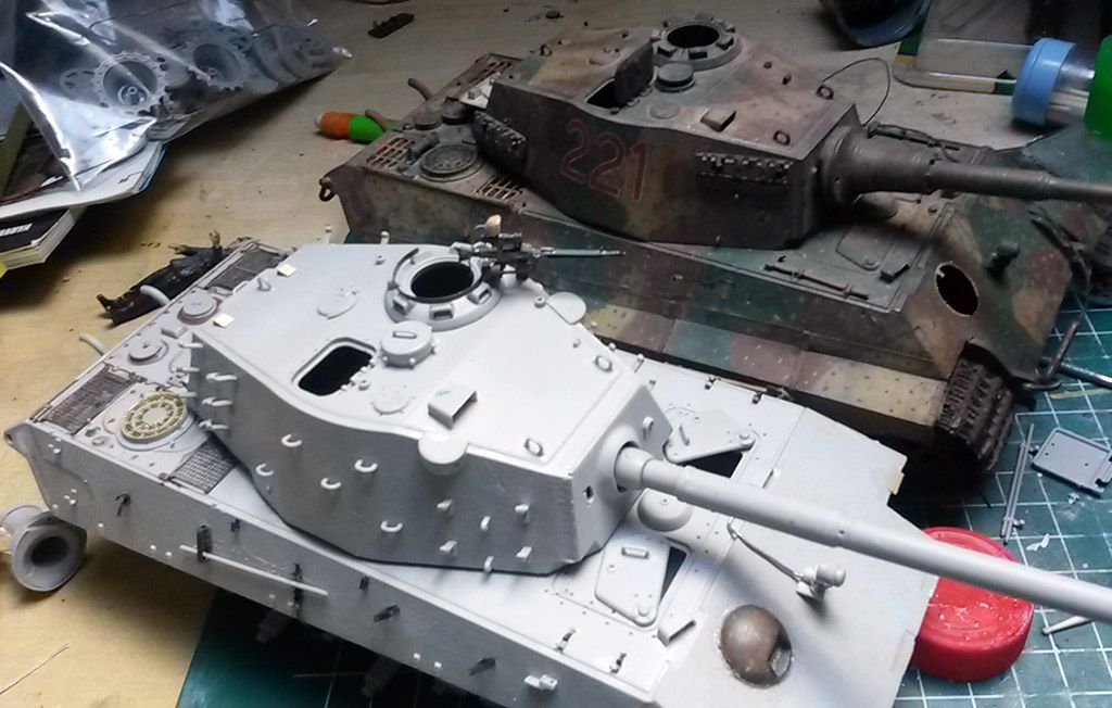

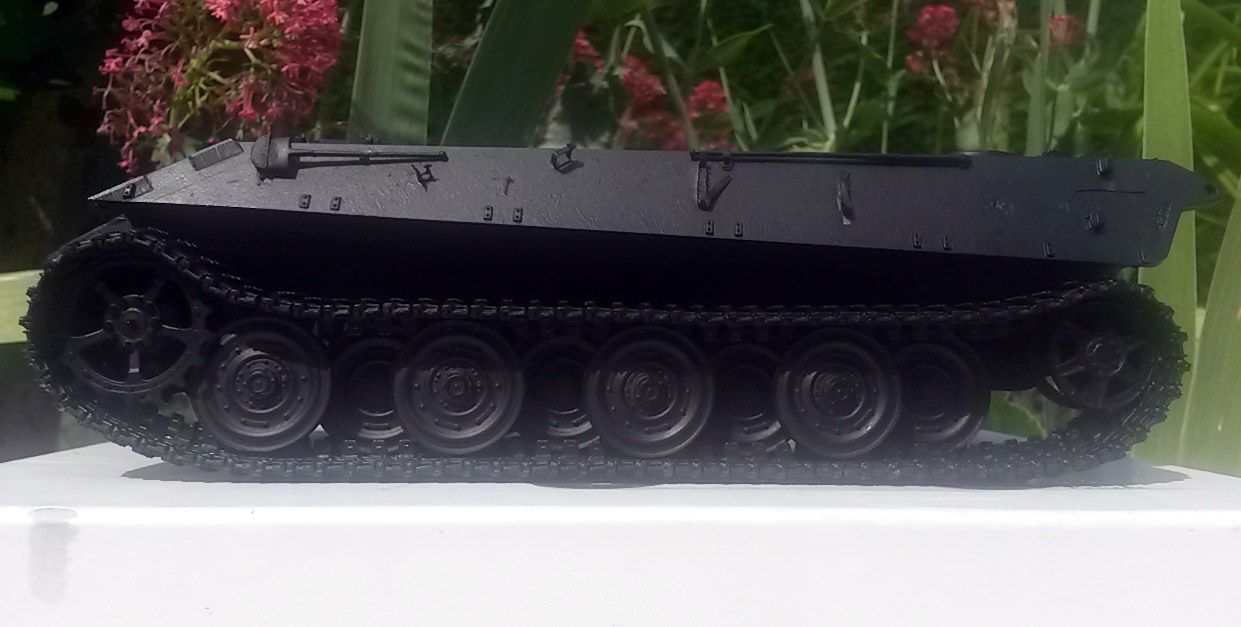

Ensuite la maquette est apportée avec du Surfacer Mr Hobby noir en bombe.
Un produit formidable...

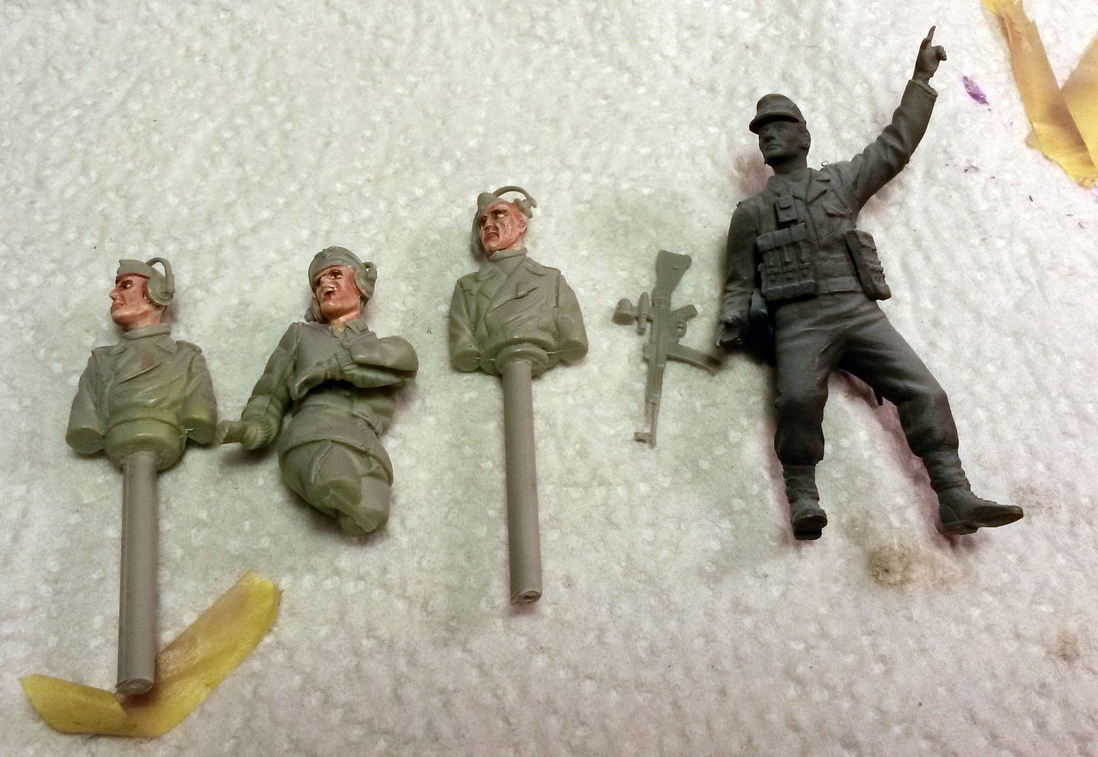

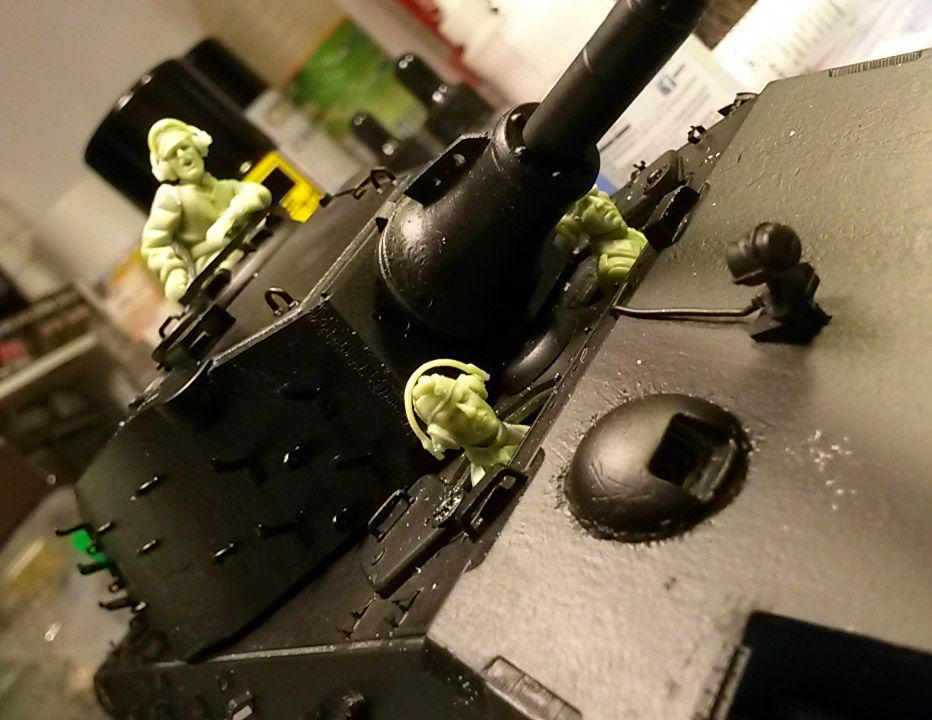

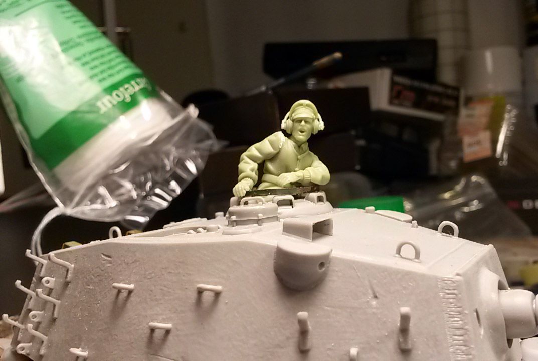

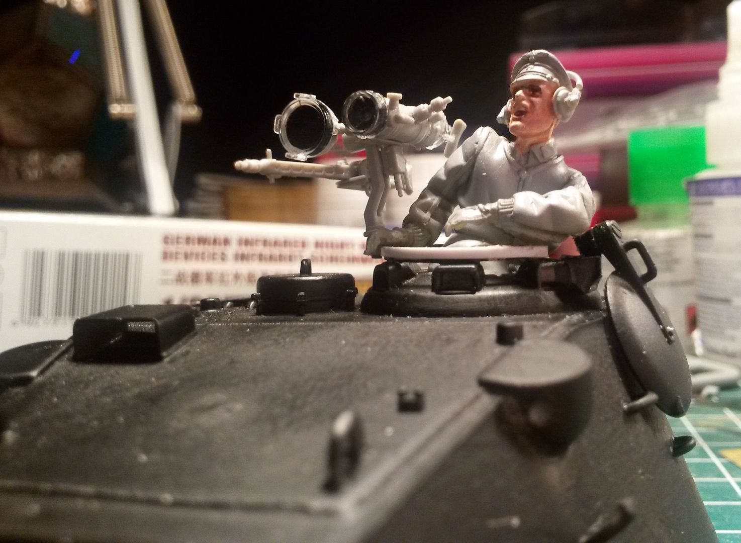

J'en profite pour faire des test de mise en place de l'équipage MK35.

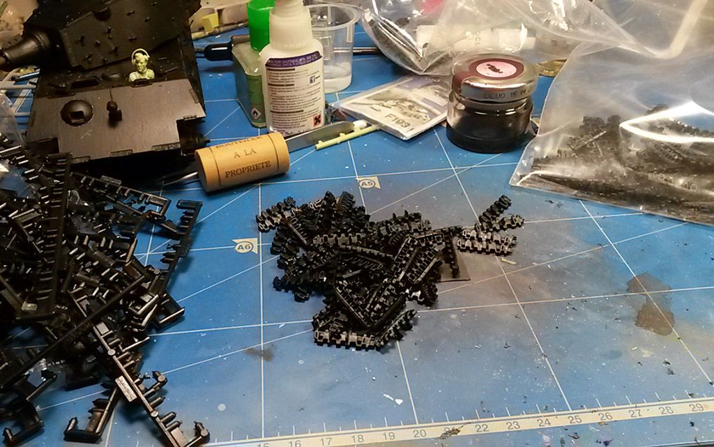

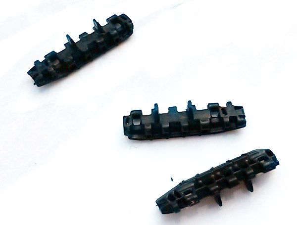

Les chenilles Hobbyboss se dégrappent assez facilement.
Il faudra néanmoins limer une pastille d'éjection entre les dents.
Les maillons sont collés les uns aux autres puis mis en forme sur le train de roulement:
Afin de donner un look un peu plus "whatif 1946", je rajoute un système de MG42 infrarouge de chez GreatWallHobby:
Ainsi qu'un fantassin lui aussi équipé Infra rouge, provenant de la boite Dragon "berlin 1945":

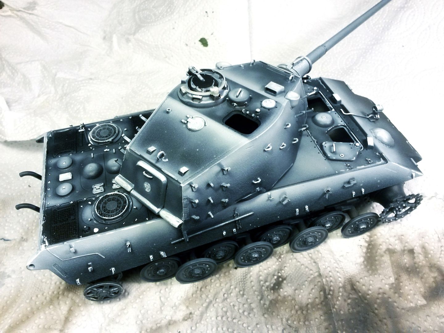

Pour la peinture j'ai tenté la technique "noir et blanc".
Je n'ai utilisé que 2 teintes: du gris et du blanc:
Les petits détails sont peints en blanc au pinceau.

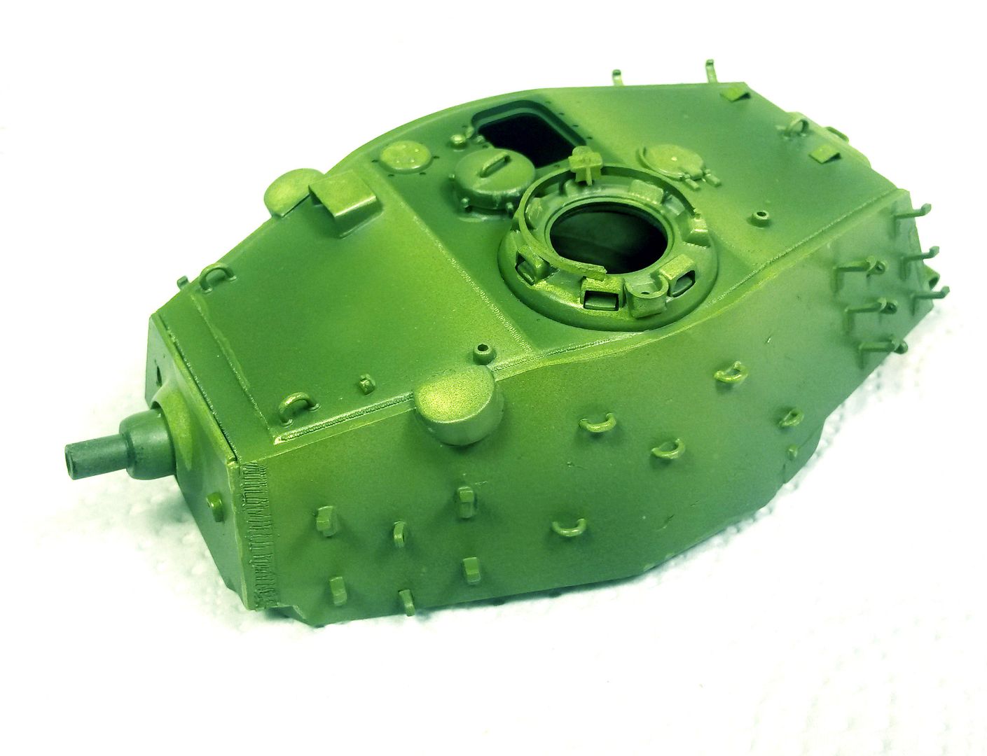

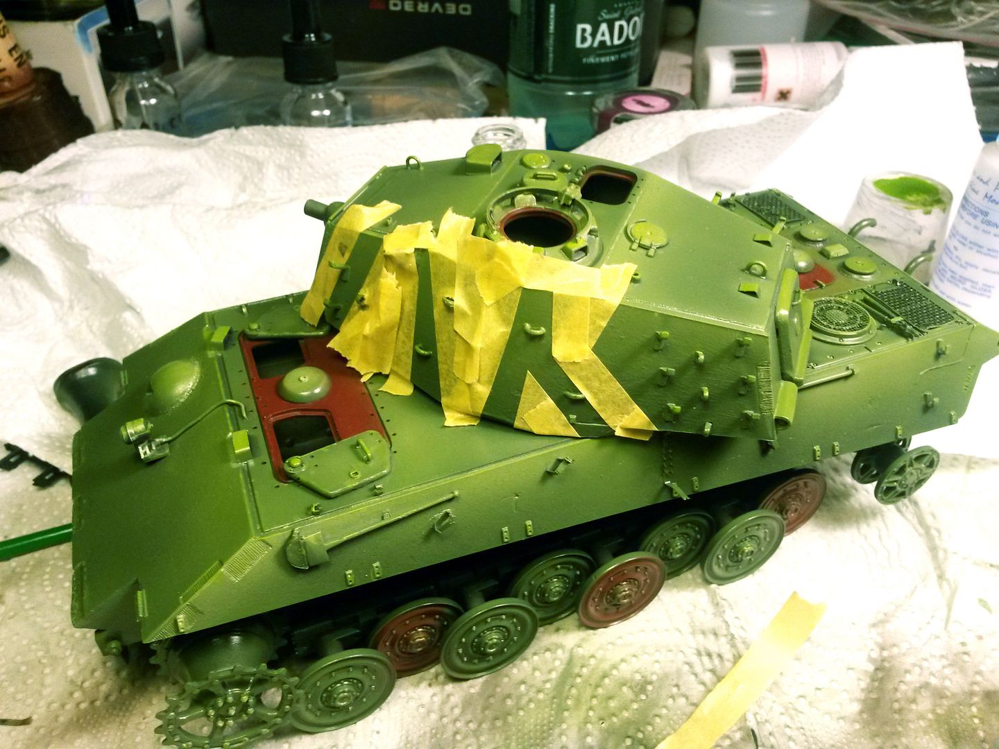

Ensuite on met un peu de couleur.

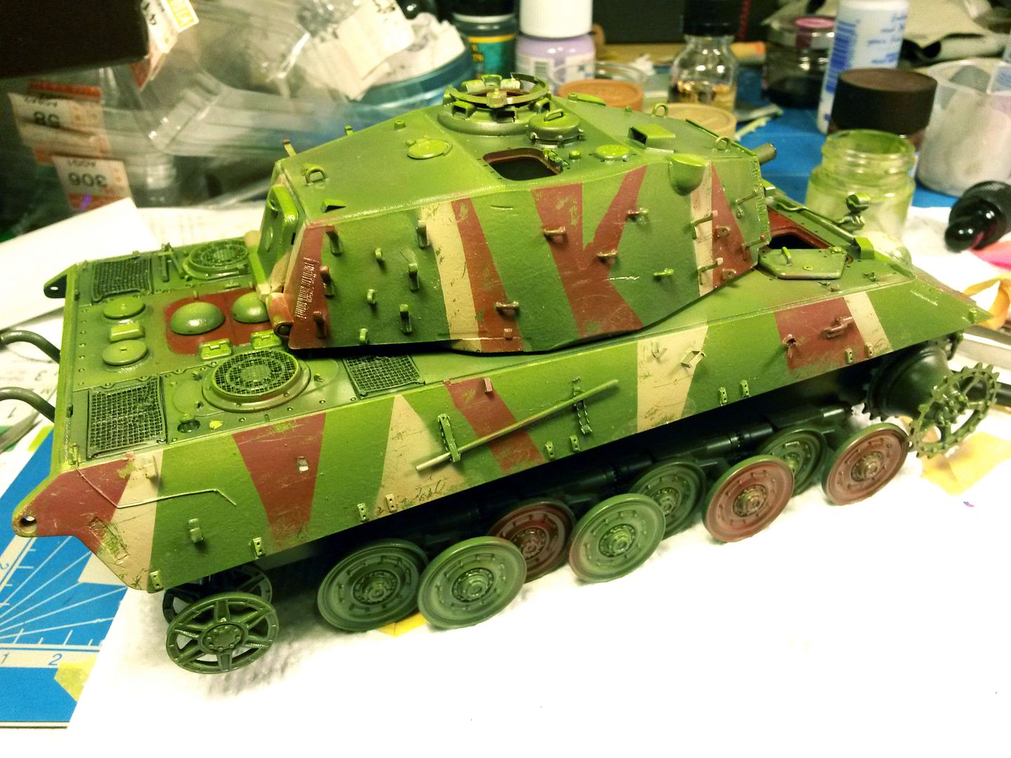

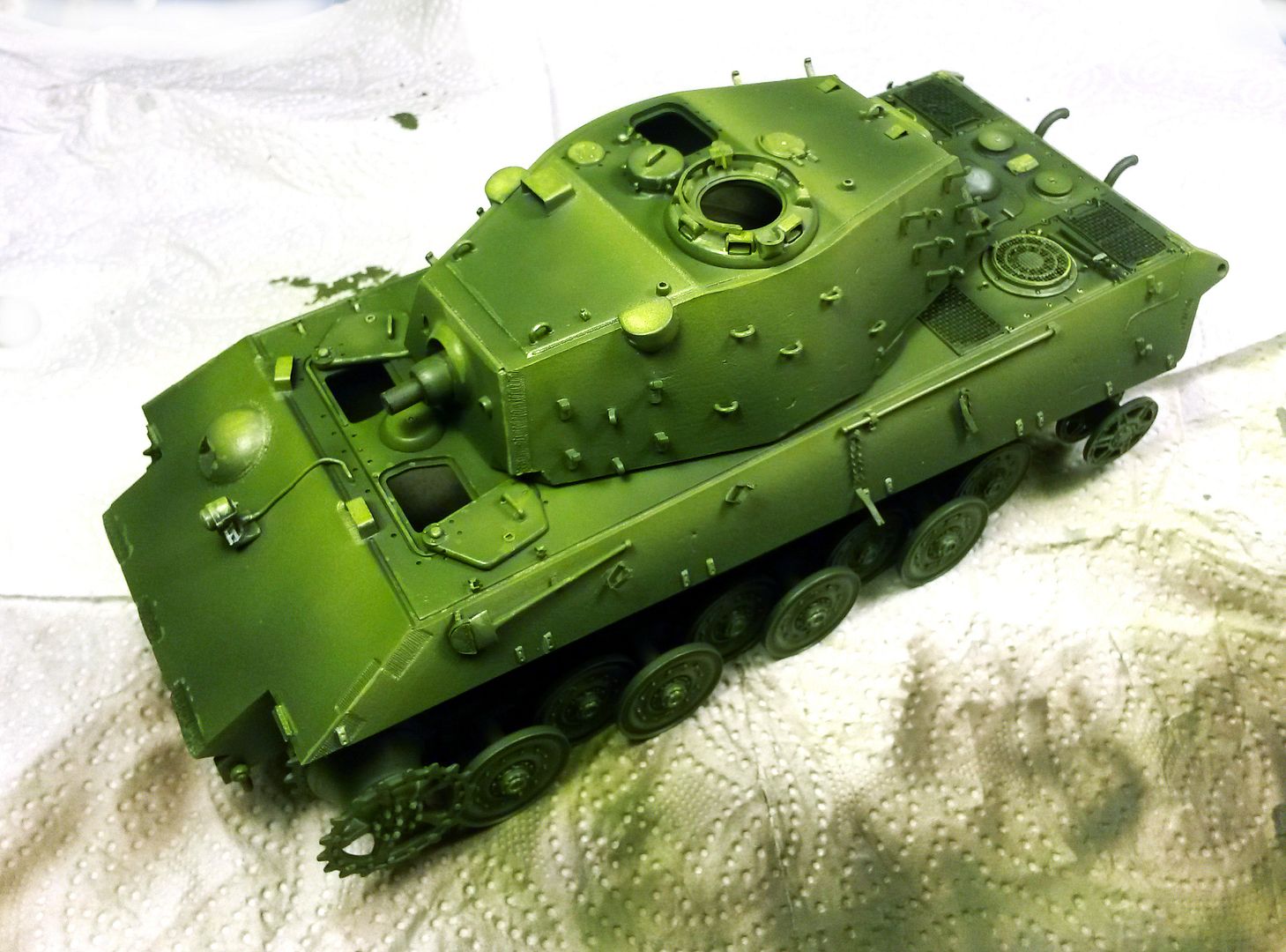

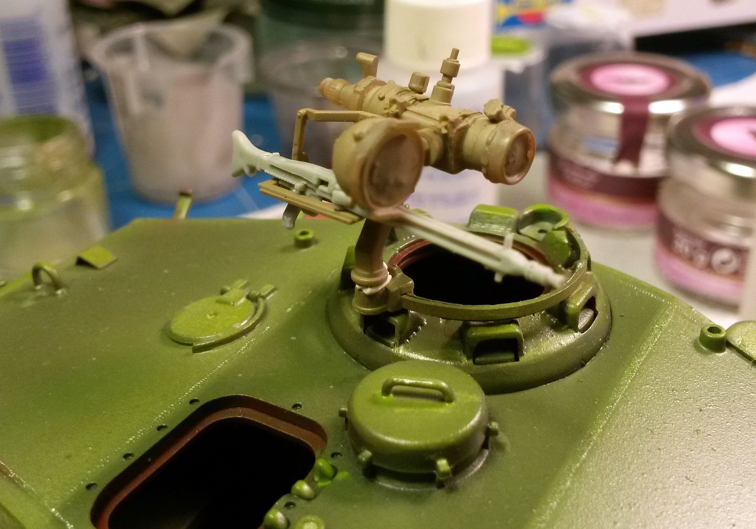

Je voulais un camo "splinter" sur base verte. J'ai pris du RLM82 gunze pour faire du RAL 6011 resendegrün.
En passant juste un voile léger, l'effet est déjà perceptible: le haut des surfaces semble plus illuminé que les parties basses.
Les détails ressortent de la base.
On éclairci quand même le vert avec du jaune/beige et on appuie les parties hautes.
Des galets et les plaques avant et arrière sont reprises en RAL8012 Rotbraun:
Et on attaque le masquage.
Avant de peindre, je pulvérise du chipping effect mig.
Et je passe les 2 teinte Rotbraun et RAL 7028 dunkelgelb.
Des éraillures sont réalisées au pinceau brosse.
Bon bah... patine maintenant!!

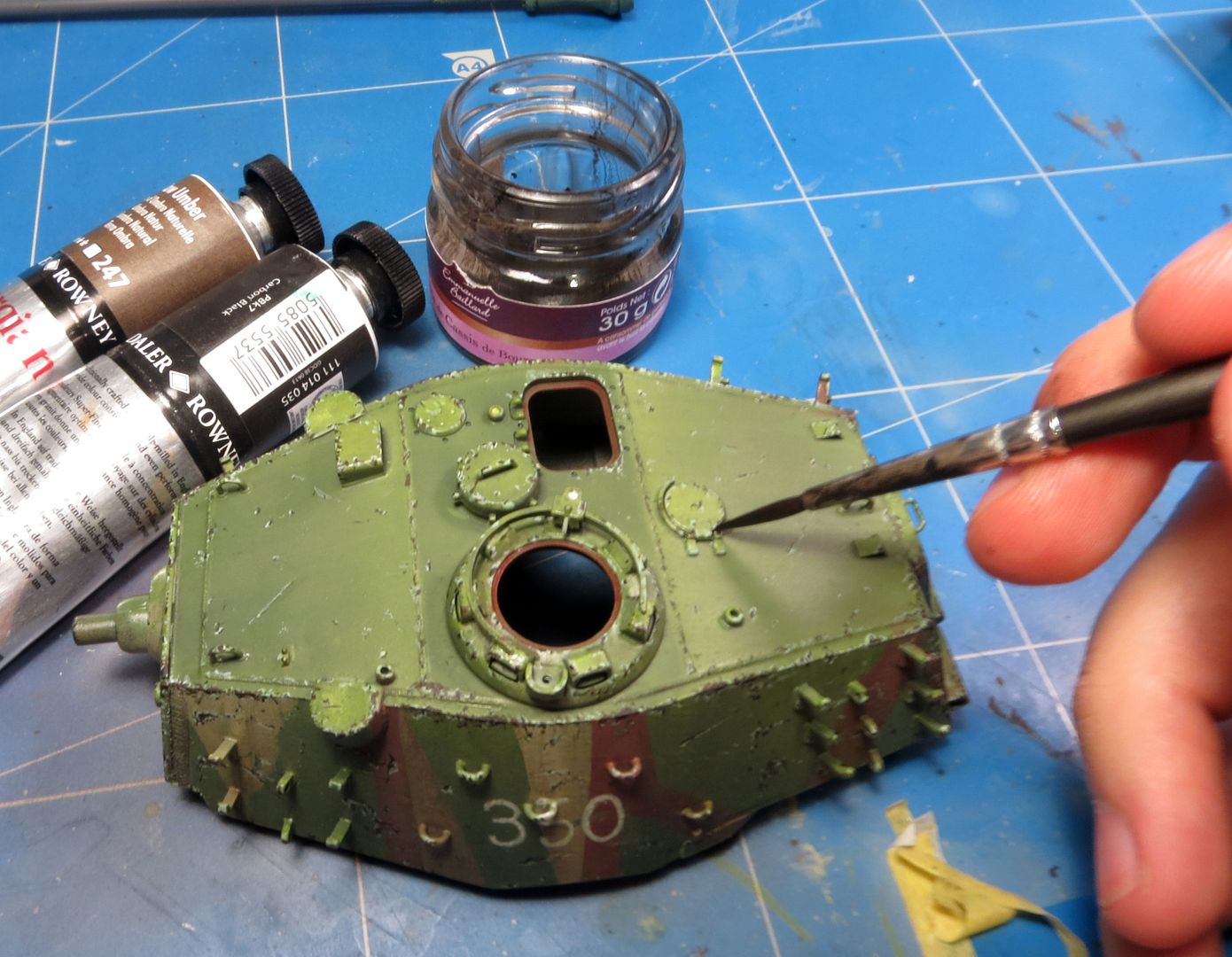

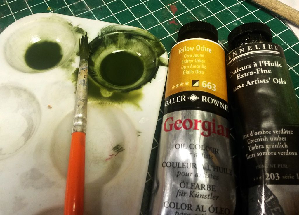

D'abord un filtre à l’huile avec un mélange de Terre d'ombre verdâtre et d’ocre:
Après séchage on obtient çà:
Le rendu est moins flashy.
Mais on garde les éclairci et contraste du "noir et blanc"

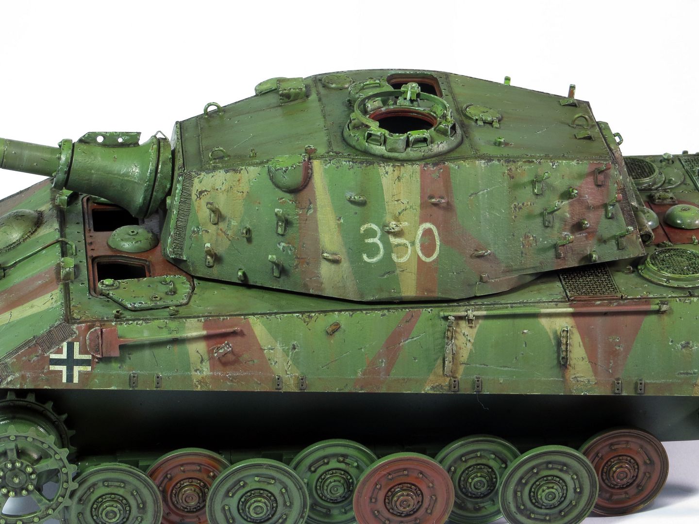

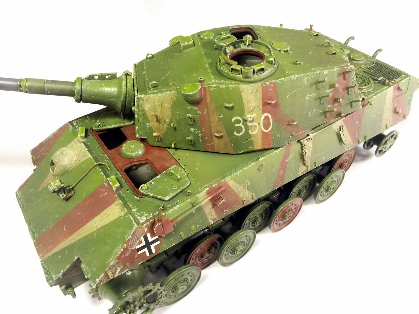

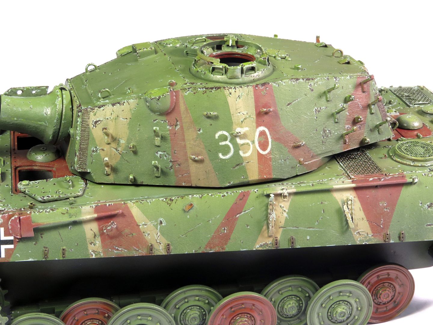

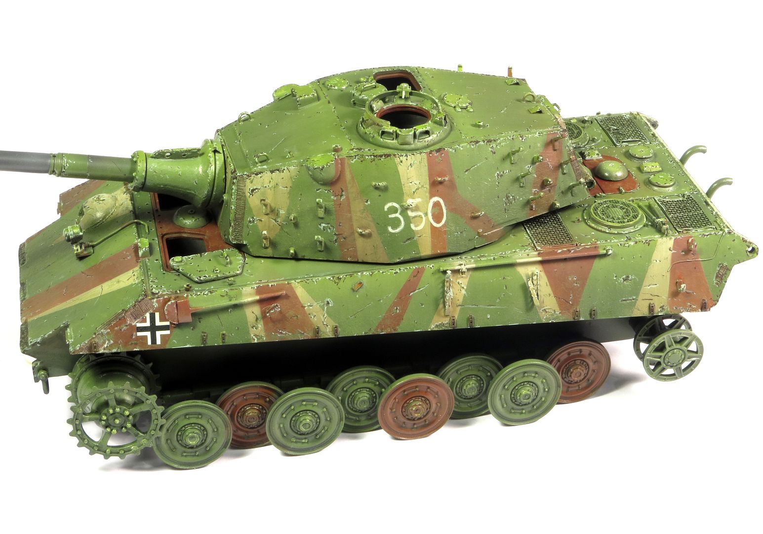

Auparavant on aura peint le code sur la tourelle et posés les décals des balkenkreuz

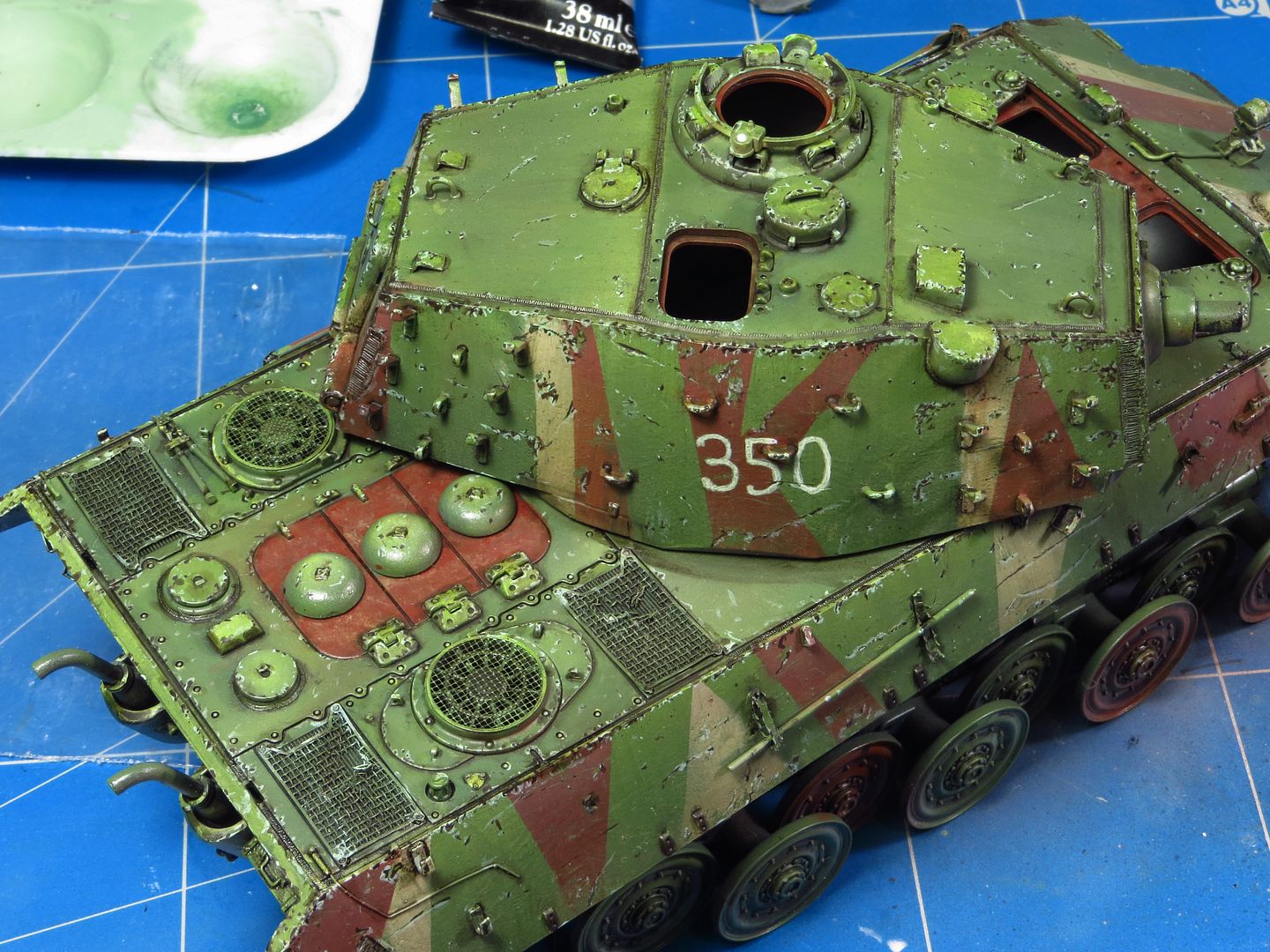

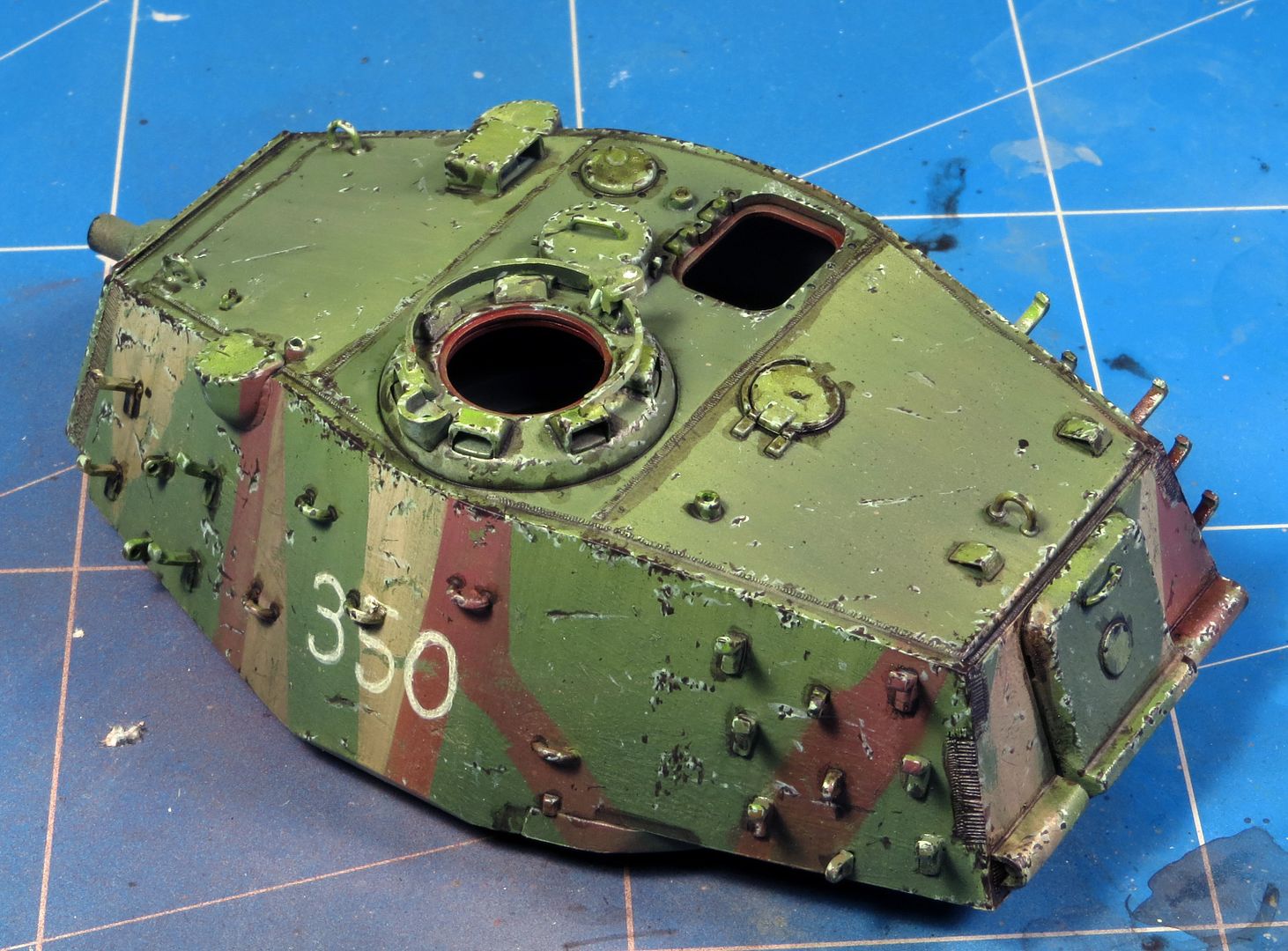

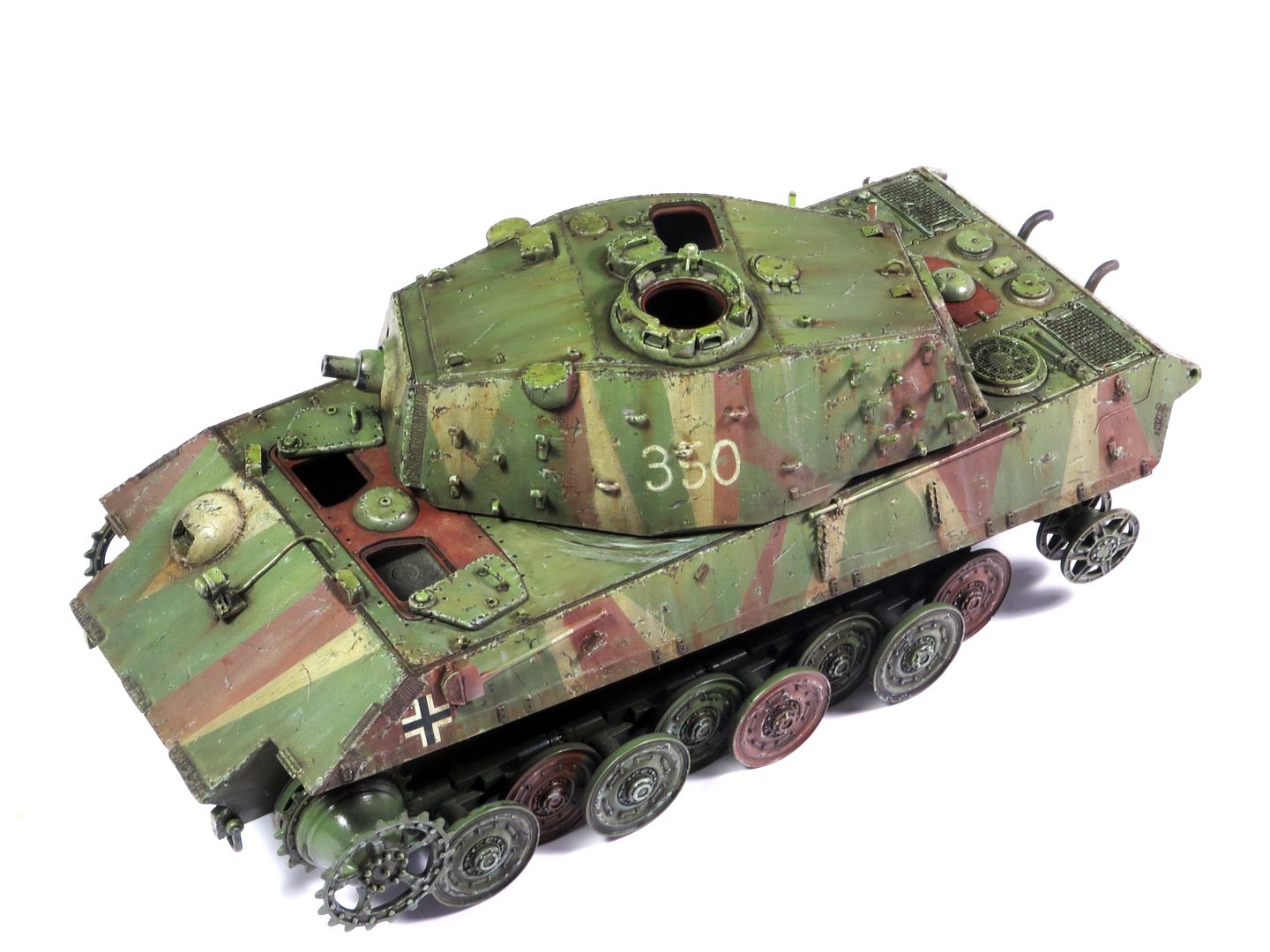

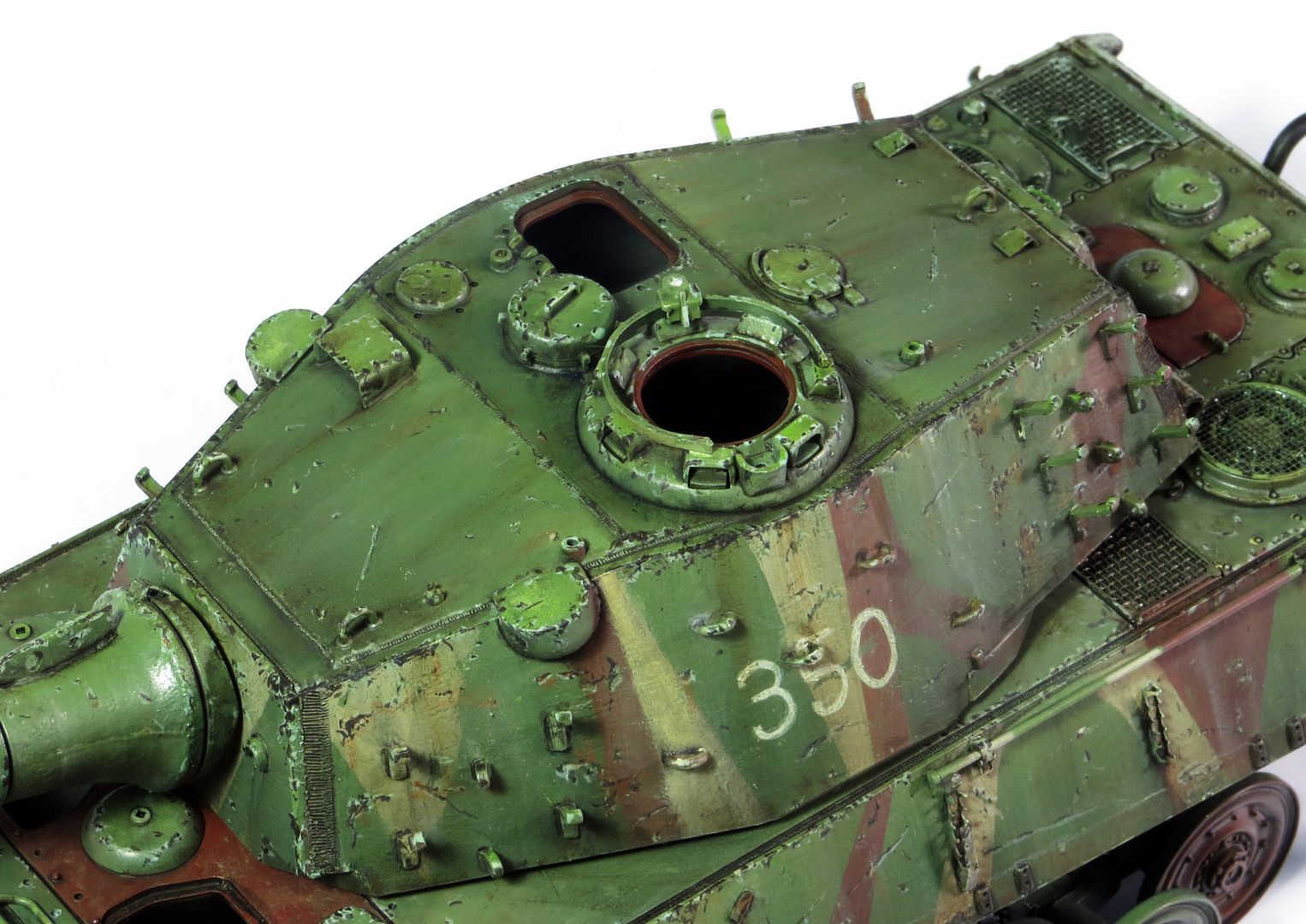

On peut alors attaquer les éraillures/ le "chipping" :0

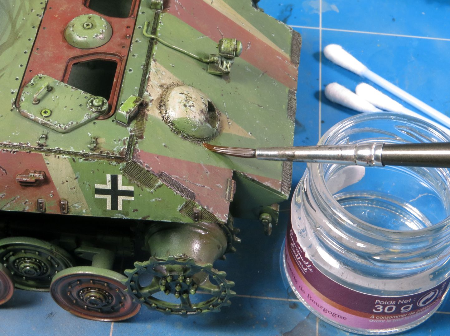

D'abord on prépare une teinte plus claire que la base du camo. ici un vert/gris clair.
Ensuite appliqué au pinceau très fin sur les arrête et aspérités d'usure.
Des "chips" plus fins sont ajoutés ici et là avec un bout de mousse.
Avec du recul:
On notera la volée du canon!

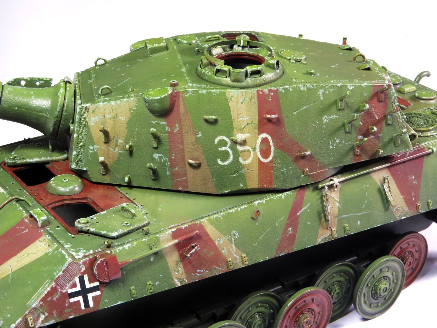

Ensuite la deuxième étape du chipping.
des éclats plus petits apposés par dessus les clairs, dans une couleur noir/marron:
Le résultat:
La suite plus tard avec les jus et les affadissement ponctuels aux huiles.

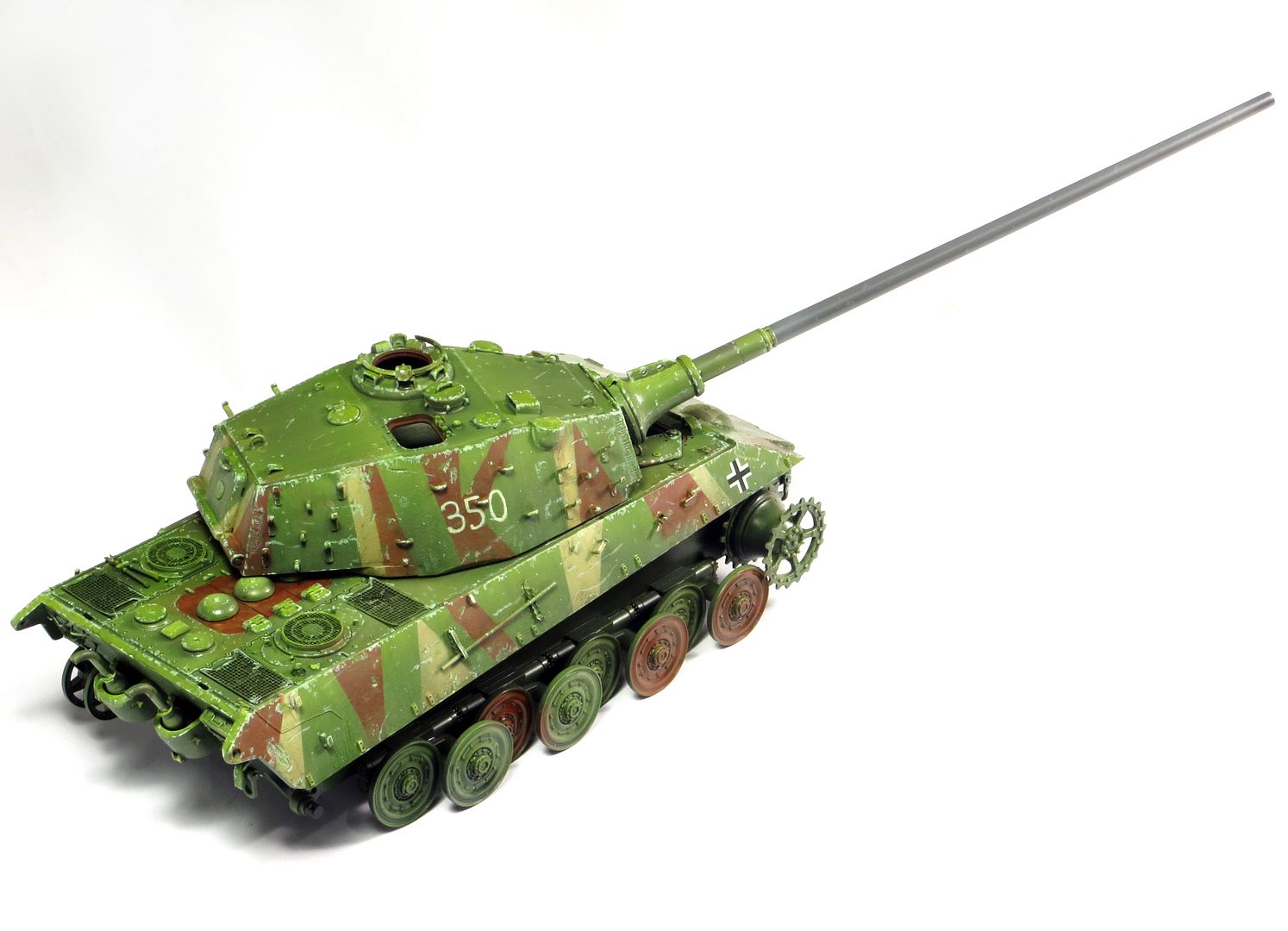

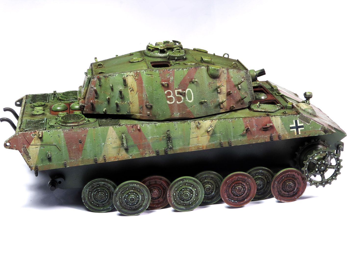

Message par Rom1 le Mar 7 Juil - 23:59
Bonsoir!
ravi que ça vous plaise!

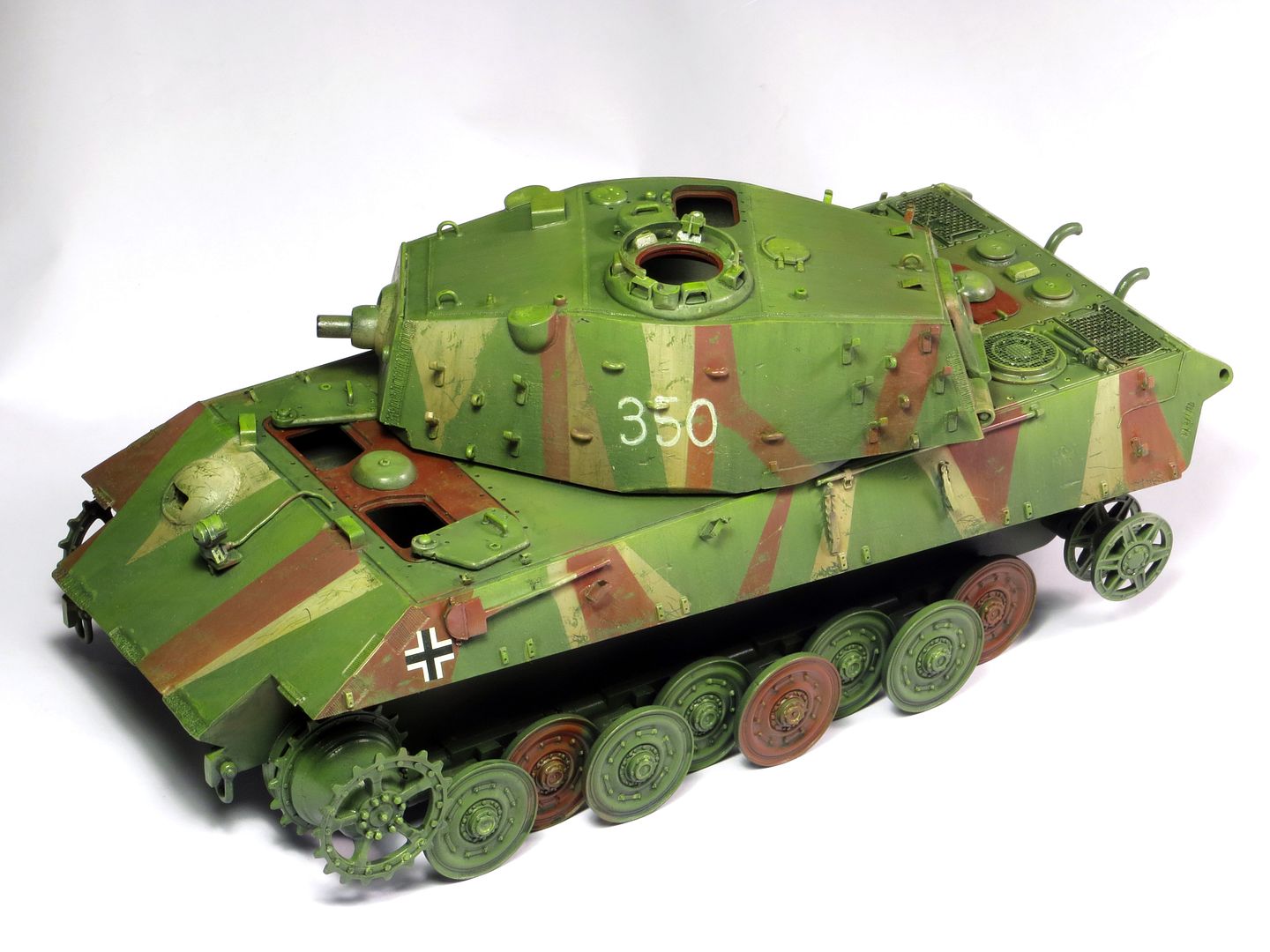

on avance dans le patinois!

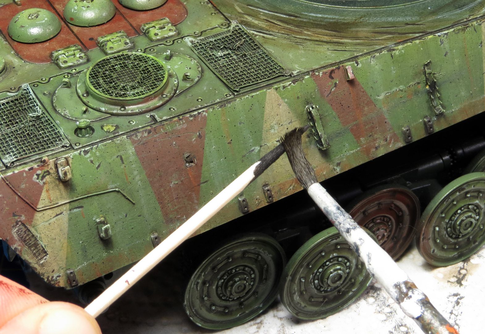

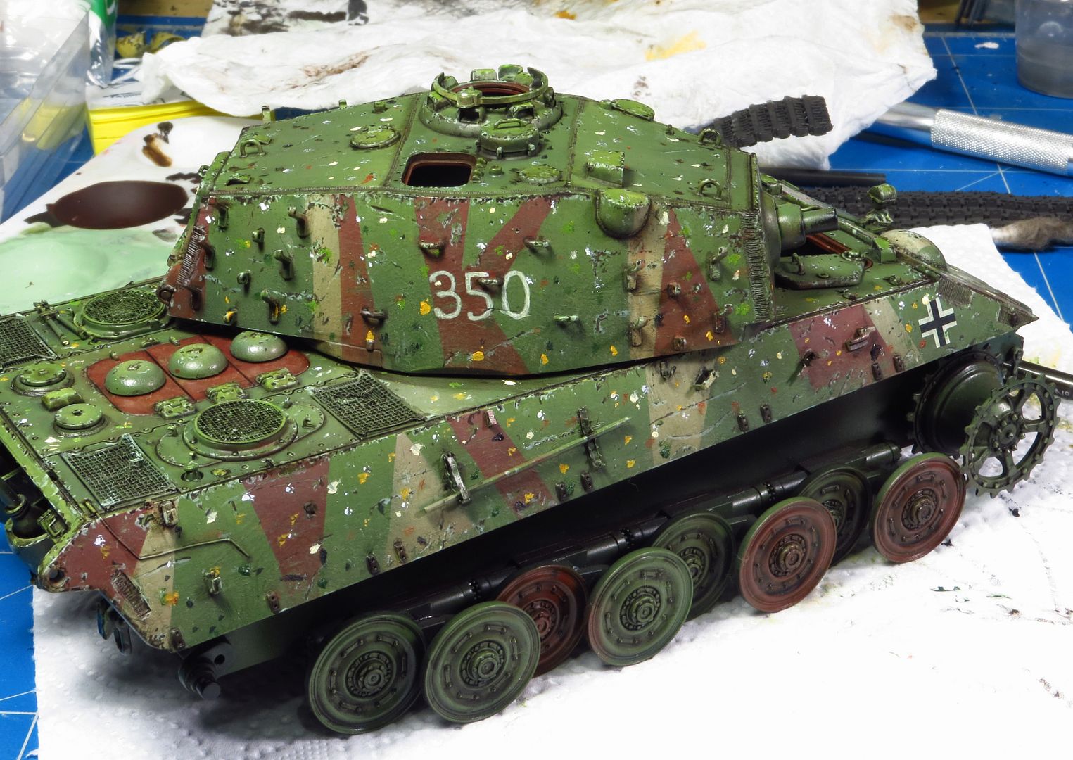

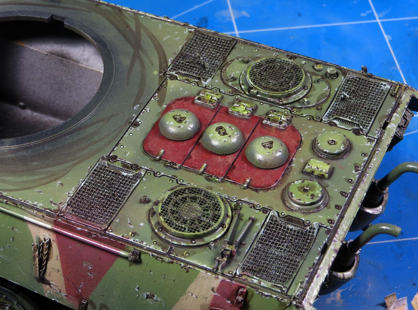

D'abord le jus à l'huile,un mélange de noir et ombre naturelle:
Le résultat:
On laisse un peu sécher, et on estompe avec un pinceau légèrement imbibé de white spirit:
Le résultat:

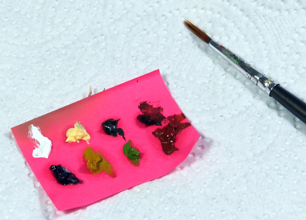

Ensuite j'ai repassé une couche de filtre "par point".
La palette:
une fois appliqué:
Et après estompe au pinceau très légèrement imbibé:

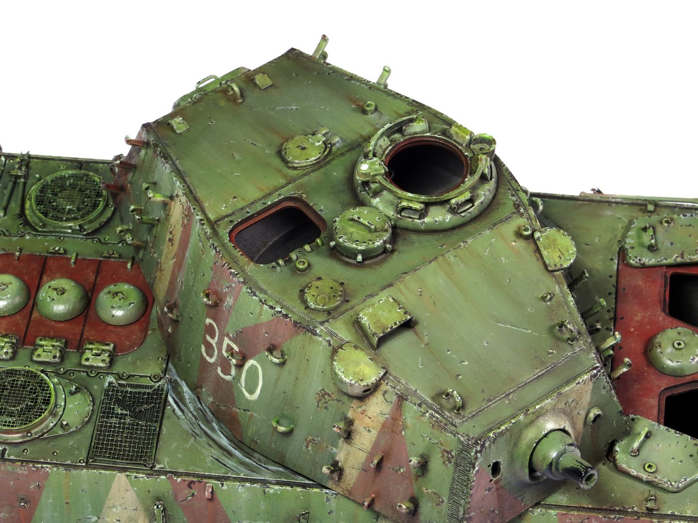

Des coulures sont dessinées:
Ensuite des "micro-éclats" sont ajouté par dessus le tout avec de l'acrylique projetée de la sorte:
Et voilou!
