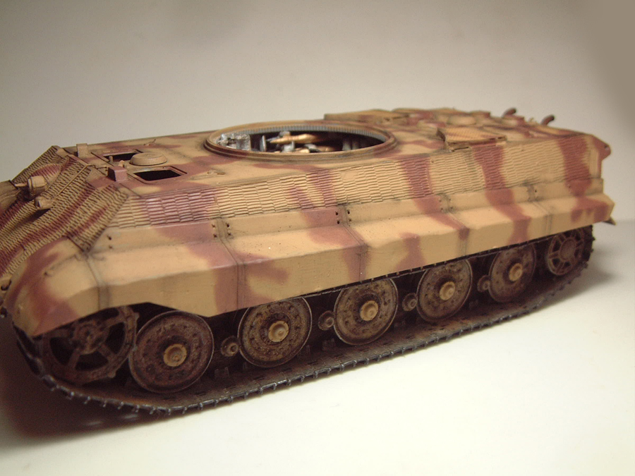

Mes chenilles sont terminées et posées ; un côté m'a donné du fil à retordre... !...
Ensuite, et enfin oserai je dire, on va pouvoir attaquer le camo ! Smile
J'ouvre par un pré-ombrage... le masquage était délicat, du coup, je n'ai pas apprêté.
Voila ce que je vais chercher à atteindre comme type de camo ; je suis encore débutant à l'aéro, il y a des imperfections, mais je vais essayer de faire au mieux...

Ma nouvelle séquence avec le camo...
Bon, je vais être honnête ; cela a été compliqué et éprouvant ! Déjà, c'est de la MIG, pas si simple à passer, ensuite pas grand pro de l'aéro malgré un top outil (Procon Boy Platinum buse 0.3)... La buse a du se boucher une cinquantaine de fois... beaucoup de difficulté à trouver l'équilibre entre pression & dilution parfaite...
J'ai tenu 30m à essayer de me fier aux formes véritables proposées pour le schéma du camouflage ; bon, je me rassure seul en me disant que:
- Ce n'est que début 1945, que les schémas seront imposés par une directive, avant chacun y allait comme il le souhaitait
- La patine aidera à estomper les irrégularités de mes différents passages..
Donc, voici les clichés !.... Allez c'est mon premier ! Suspect
A la lumière du jour:
Ma tourelle est prête également pour mise en peinture
Nota: j'ai voulu passer ce pm, un voile de Klir au pinceau !, vlan la peinture s'arrachait ; du coup, je suis bon pour nouvelle petite séance ce soir pour corriger les conneries... j'ai compris, à l'issue, passage vernis à l'aéro !!
La suite sera micro peinture et début de patine, avec camouflage tourelle également..
Nota: pas d'inquiétude, sur une photo, on remarque une chenille décollée, c'est celle qui me pose problème depuis le début, corrigé depuis.

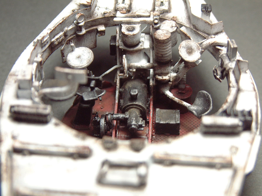

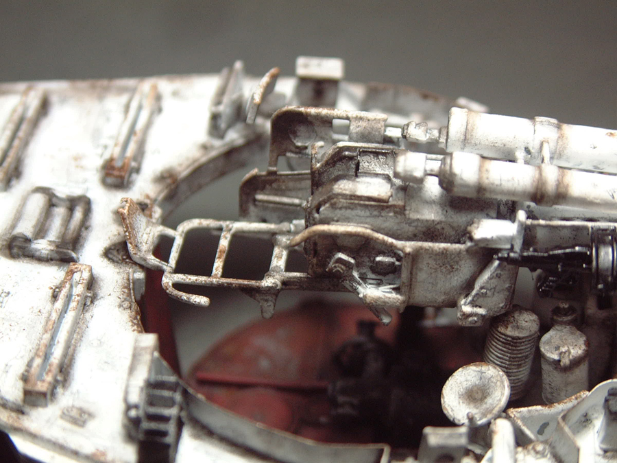

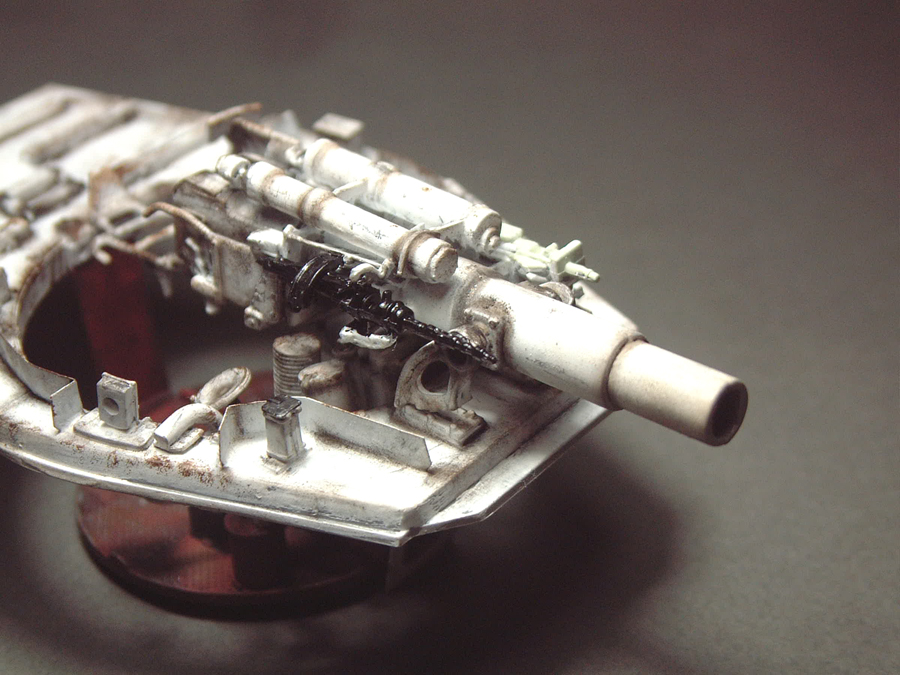

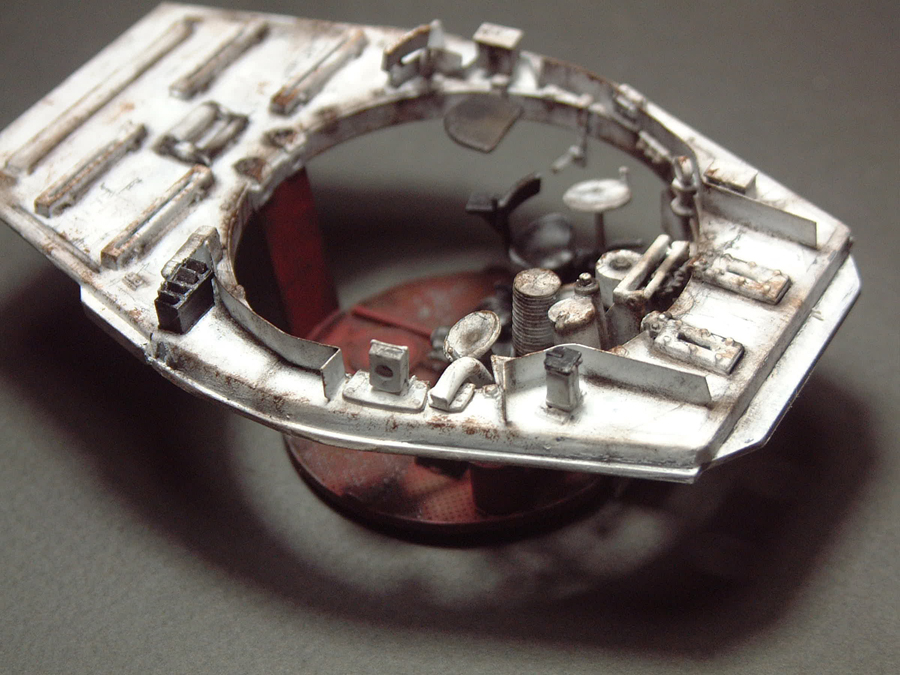

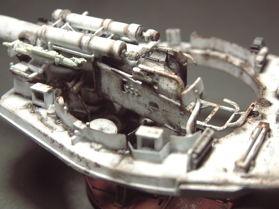

J'ai terminé l'intérieur de la tourelle. Tout s'est assemblé parfaitement J'ai tout peint sous ensemble par sous ensemble. La photodécoupe a été chauffée pour qu'elle soit plus souple pour sa mise en place.
Mon problème est survenu après quand j'ai dû fixer l'ensemble de la culasse sur le support (pièces C11 et C12). Rien ne tenait.... Ca touchait dans tous les sens au moment d'installer le bloc dans la tourelle..... bref, un vrai bordel.... Evil or Very Mad J'ai au final été obligé de coller à la cyano le départ du canon (l'ensemble de la culasse) qui devait bouger sur deux axes. La plateforme ronde avec tous les détails dessus je l'ai désolidarisé de la tourelle en la laissant au fond de la caisse. Elle sera là pour voir les détails à travers les trappes mais tournera pas avec la tourelle. Cette denière sera juste posée et encastrée dans son emplacement. J'ai évité le pire avec toute cette histoire..... Rolling Eyes

GERONIMO II a écrit:il me semble juste que les poignees de la culasse doivent etre sous le "plancher" de la tourelle.....tu n'a surement rien compris......mais pas grave je te ferais voir !!!!
Ce n'est même pas une histoire de poignée mais carrément les deux fixations de la culasse (les pièces qui permettent à celle ci de pivoter) qui ne voulaient pas rester en place au moment de les coller..... Même avec une goutte de cyano, que dalle : elles se foutaient en travers !.... Evil or Very Mad Et même en simulant un montage à blanc, quand tu faisais pivoter la culasse elle était gêné par la pièce cylindrique qui ressemble à la surface d'une vis. Bref, tout aller bien pour l'assemblage de la culasse et de tout l'intérieur de cette tourelle, mais au moment de tout assembler ce fut la grosse galère..... Moi je pense que si tu as le malheur de dévier un sous ensemble d'un millimètre, ça coince. Soit tu as eu du bol ou bien tu t'es plus appliqué que moi. Cela ne va pas m'empécher d'avoir un beau Tigre au final. Smile La tourelle sera posé dessus, comme si rien n'était, on verra l'intérieur tant bien que mal et ce sera bon.... Cool Mais c'est vraiment dommage qu'un kit avec ce niveau de détails soit parfois si piégeux. Ca gâche vraiment le plaisir, surtout avec le temps que l'on prend pour tout détailler..... Rolling Eyes

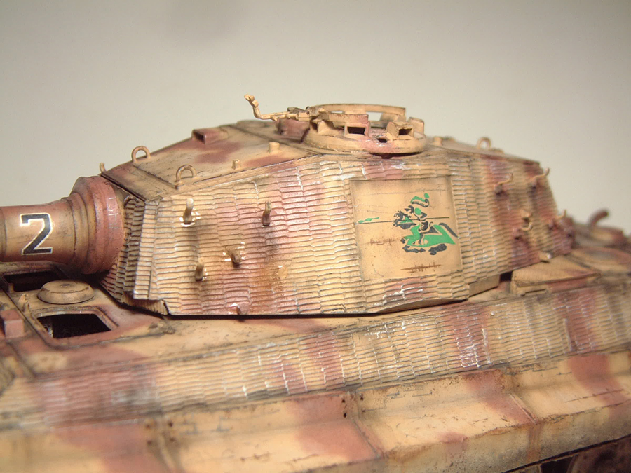

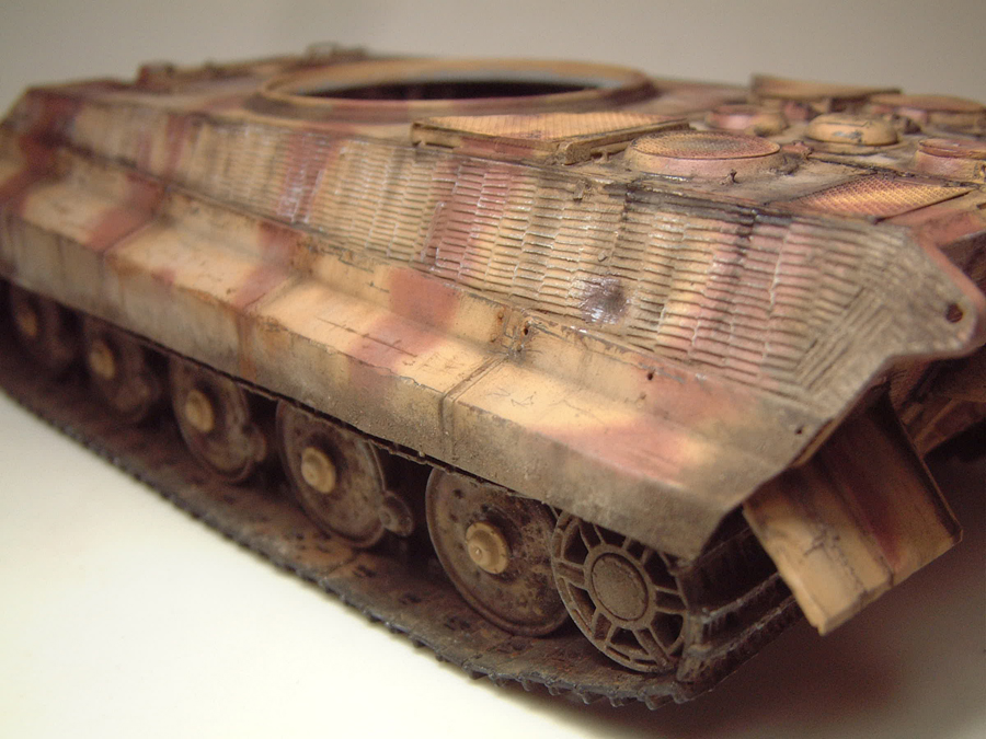

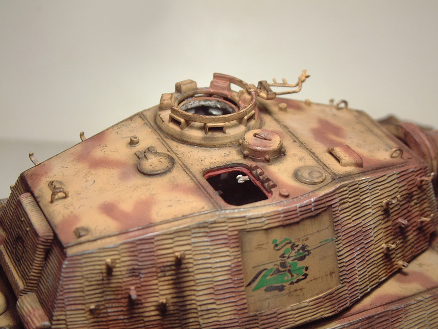

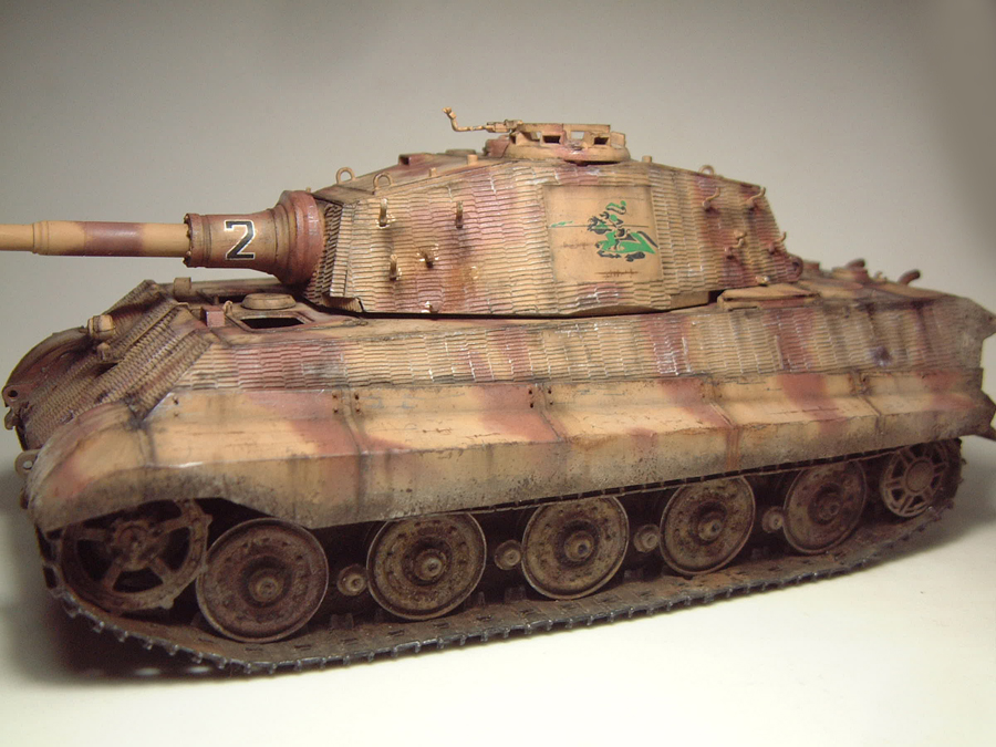

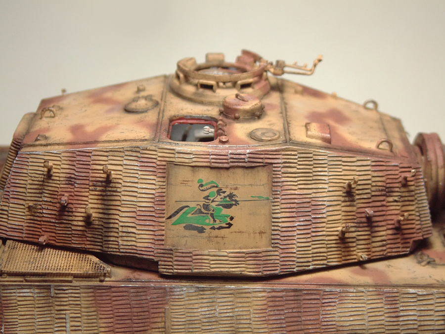

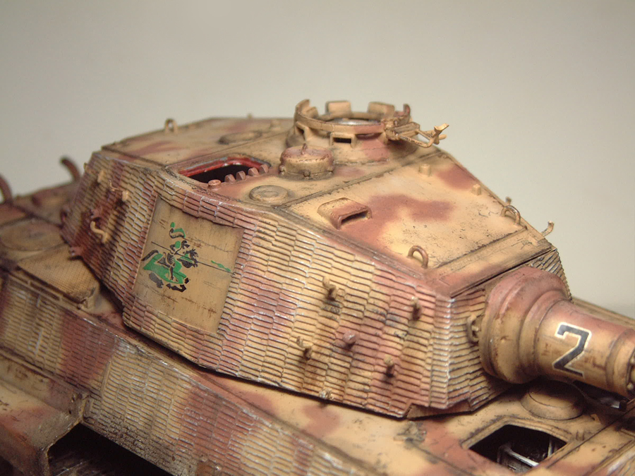

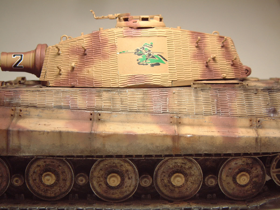

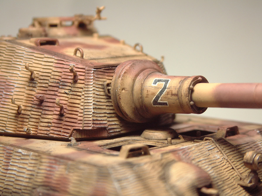

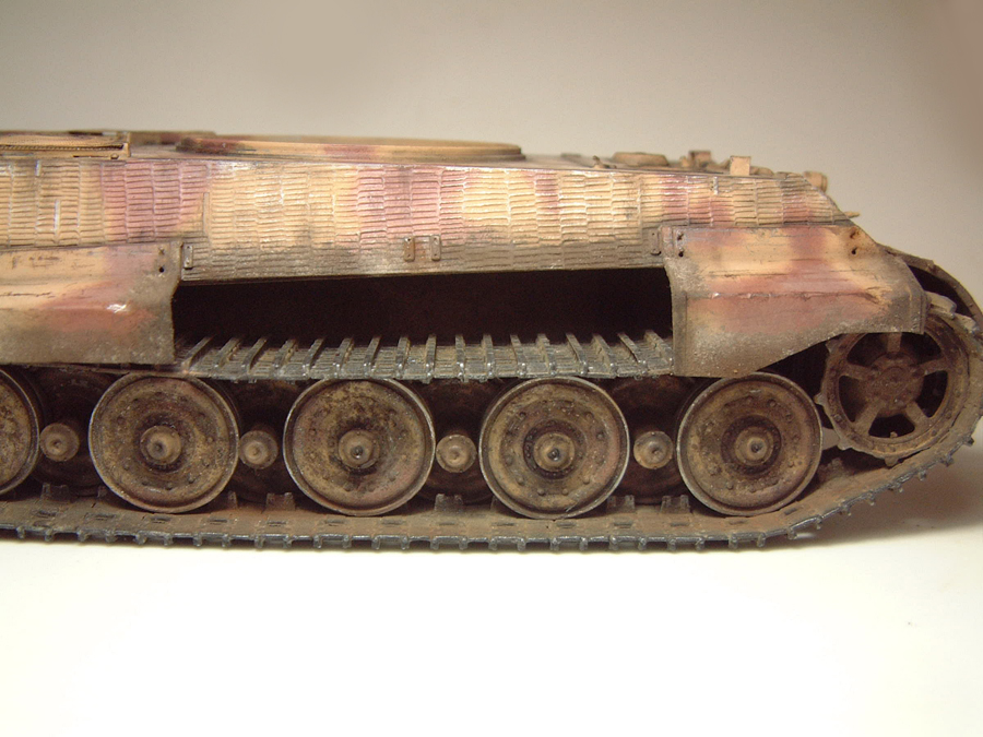

J'ai à présent démarré la patine finale.
1ére étape :
Je commence par faire mon pré-ombrage à moi, c'est à dire que je fais ressortir tous les détails, que ce soit trappes, bords, et toutes les arrêtes avec du pigment noir. Ce sera ma première base de ma patine :
Entre temps j'ai posé les quelques décalques :
2e étape :
J'ai ensuite fait ressortir toute la zimmérit avec un léger brossage en blanc, sinon la future patine risque d'être trop homogène et pas réaliste. Quelques passages de pigments noir plus appuyés sur certaines arrêtes :
Quelques détails sur les zones moteur ont déjà été réhaussés :
3e étape :
Ici on commence tout ce qui concerne la micro peinture, traces de rayures au chipping et quelques passages de pigments plus clairs (terre d'Europe Ammo Mig ) et "terre de Russie". J'ai aussi insisté sur les gravures en creux des trappes du devant et toutes celles de la zone moteur :
En ce qui concerne les rayures faite au chipping "Ammo Mig", je me suis servi cette fois ci d'une règle plate métallique et, comme quand on trace un trais sur une feuille de papier tracé ma rayure avec un pinceau fin, avec plus ou moins de peinture suivant l'effet voulu :
Passage aussi de chipping et de noir mat sur certaines arrêtes :
Les zones moteur ont été aussi passé à la micro peinture noire, pigment noir dans les rainures et quelques taches de carburant. On peut rehausser les effets des taches en faisant avant quelques traces de "terre d'Europe". Cela donne des contrastes intéressants :
4e étape :
Je peux à présent m'occuper des bas de caisse, exposés à la poussière et autre terre expulsée. Je fais ma base d'un marron (ici Humbrol 29) et sans attendre je pose mon pigment (ici "terre de Russie" et quelques touches de "Terre d'Europe", plus clair). Ma peinture ainsi va servir de fixateur. Plus je met de peinture, plus mon effet avec les pigments feront un effet de terre granuleux, limite boue. Pour être plus précis dans le cas d'accumulation un peu plus intense de saleté, je prend un petit pinceau rond et dépose soigneusement mes pigments. Plus le geste sera précis, plus on obtiendra un rendu granuleux et un effet humide. Si on désire un empoussiérage sec on met peu de peinture et on dépose les pigments avec un pinceau bien plus gros et il n'y aura pratiquement l'effet granuleux. Tout est dans le bon dosage de la peinture et du pigment. J'ai également amplifié mes rayures avec quelques traces, plus ou moins petites, avec un mine fine e critérium :
On peut très bien varier les teintes des pigments afin de créer quelques contrastes.
Ici, on vois bien la différences entre la base du blindé patiné et la tourelle qui ne l'est pas encore :
Voilà pour le moment. Je vais continuer à peaufiner cette patine et m'attaquer ensuite à celle de la tourelle. J'installerai le canon avant, il est prêt.

Message par Юрій le Mer 7 Déc - 7:58

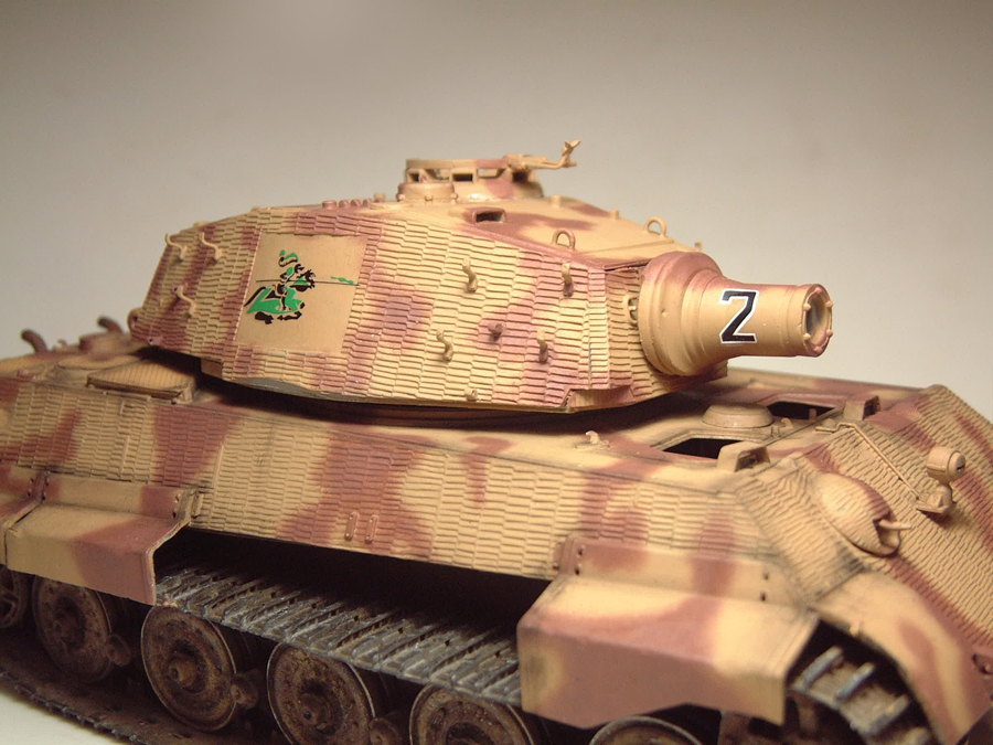

3 points en compléments stp, après analyse précise de ce dernier post:
- décalc: je serais preneur de ton approche si tu veux bien ; il me semblait avoir noté du vinaigre !?
- Sur un flanc, on perçoit comme un "impact", est ce toi qui l'a fait? comment as tu procédé?... tu as chauffé?
- Je me suis interrogé hier sur l'angle à donner au canon? ; sur ma scénette, le Tigre attaquera une sorte de butée de plein front,... la culasse de mon canon (pour les problèmes que tu expliques plus haut) offre un angle plus marqué que le tien, du coup mon canon pointera plus vers le haut !.... le tien semble bien aligné !... est ce un problème ou irréaliste?
Merci à toi...
Messages : 304
Terminé Re: Sdkfz-182 "King Tiger" - tourelle Henshel - 1/35e [Takom]
Message par Hellcat le Mer 7 Déc - 9:28
Юрій a écrit:3 points en compléments stp, après analyse précise de ce dernier post:
Du vinaigre ?? Non. Moi je badigeonne mon décalque de klir, juste avant de le poser. Ainsi je peux sans problème mettre des décalques sur un support complément mat, il n'y aura pas d'effet "silvering". Le vinaigre blanc peut par contre faire office d'assouplissant. Jamais trouvé ça formidable.... J'emploi de l'alcool à bruler, ca va super bien.
Impact et sur le devant en dessous un effet comme si la zimmérit était parti. J'ai tout simplement gratté à l'aide de la pointe d'un cutter et creusé avec une pointe sèche. La gravure de cette zimmérit est costo, je peux le confirmer.... Smile Une Dremel aurait été le bienvenu dans ce cas. Cool
Les canons sur ce genre de blindé étaient le plus souvent horizontaux car ils combattaient des cibles au même niveau qu'eux (autres blindés ou destruction de bâtiments par exemple). Après il se pourrait peut être qu'ils devaient faire des tirs de plus longue distance et donc avoir un angle plus prononcé. Après tout dépend de ton angle..... Quand j'installe mes canons je fais toujours attention à cela. Déjà pour une pure esthétique et ensuite pour coller à la réalité par rapport à ce que l'on peut voir sur de vrais photos.

Message par Hellcat le Mer 7 Déc - 18:37
Je me suis occupé de la tourelle avec la même technique de patine que le reste du blindé, sauf que, bien évidement, on ne peut pas appuyer celle ci autant que le bas. Quelques éraillures sur le dessus et sur le départ du canon. Ce même canon a été peint et ici il reste plus qu'à poser les deux derniers décalques et le patiner légèrement comme quelques rayures par exemples et un peu de noir à l'extrémité :
J'ai aussi fini de patiner tout l'arrière avec la même méthode que les bas de caisse. Quelques éclaboussures de "wet effect" pour finir et le tour est joué :
A présent je vais finir le canon et je vais pouvoir m'occuper de monter tous les accessoires comme les câbles de remorquage, les outils, les maillons de secours, etc.....
La fin de ce montage approche... Cool
