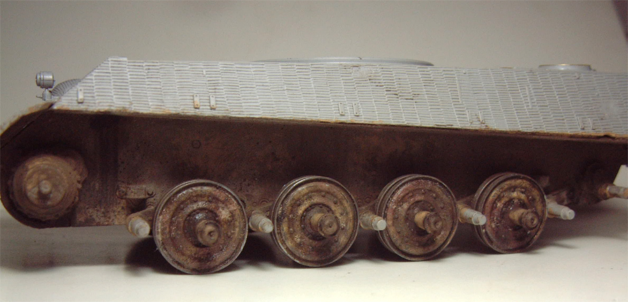

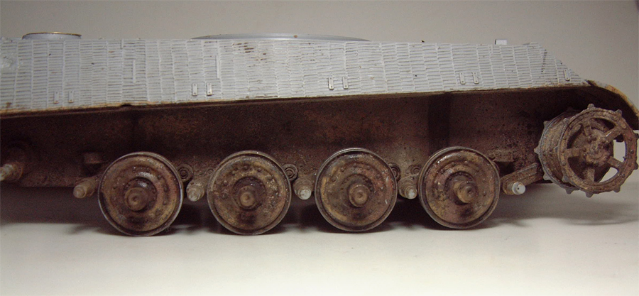

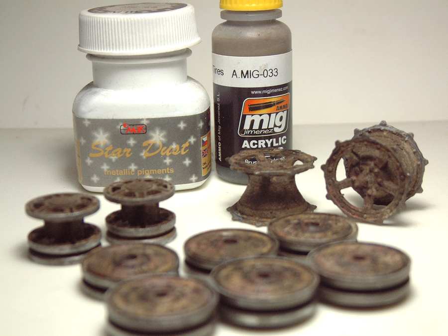

Grosse mise à jour de mon côté. J'ai bien avancé. Les galets ont été peint, patinés et prêts à être monté. J'ai passé quelques pigments et pour finir quelques éclaboussures de "splach" Mig. Pour finir j'ai peint le cerclage en 033 Mig puis j'ai tout passé au pigment alu "Star Dust" de chez CMK à l'aide d'un coton tige Tamiya (plus ferme et pointu par rapport aux cotons tige traditionnels) pour ainsi rendre un aspect bien métallique. Effet garantis :

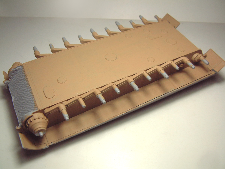

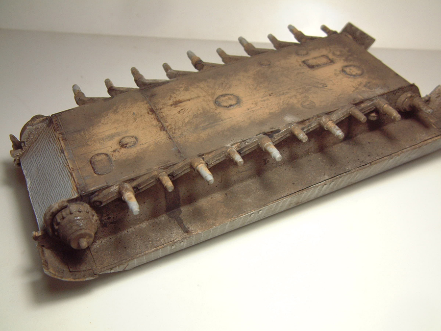

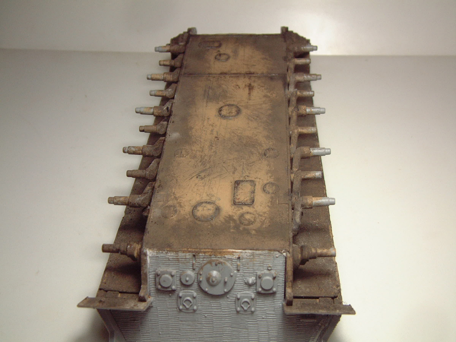

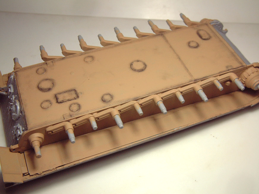

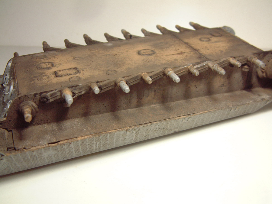

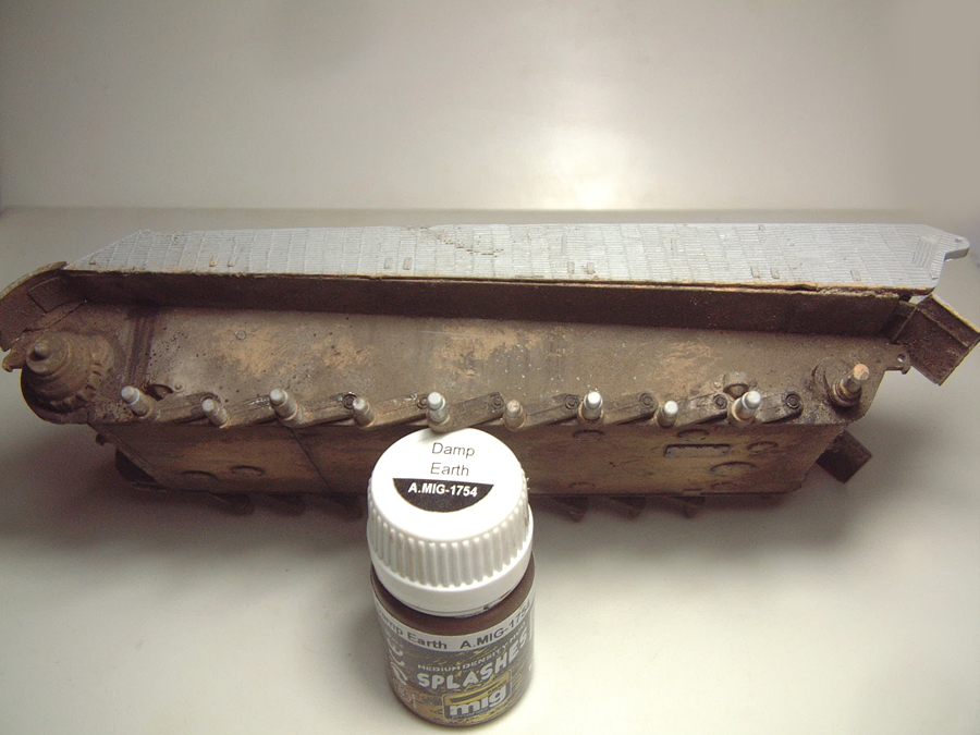

Le dessous de la caisse, après l'avoir peinte en 93 Humbrol, une fois bien sèche, j'ai commencé la base de la patine. Ici, je fais ressortir toutes les arrêtes et trappes au pigment noir :
Les flancs ont reçu le même sort. Ensuite, j'ai patiné l'ensemble avec un passage grossier à l'aide d'un pinceau rond de grosse dimension (n°14 par exemple) en Humbrol 29 pour simuler une salissure de terre. Pareil pour les flancs, mais eux ils seront fait après. Sans attendre que tout soir sec j'ai passé un mélange de pigments "terre de Russie", "Terre sombre" et "terre d'Europe". Cela me donne une aspect poussiéreux avec quelques variations de teinte. On peut ensuite y faire quelques rajouts plus appuyés de noir ou de terre d'Europe et créer quelques contrastes.
Pour finir, j'ai fais quelques traces d'Humbrol 53, de mine de critérium, et quelques touches de "Chipping" concernant l'éraillage. Les flancs ont reçu le même traitement sauf que j'ai rajouté des éclaboussures de "Wet Effect" et des trainées verticales avec à l'aide d'un pinceau fin :
Ici, la première rangée de galets :

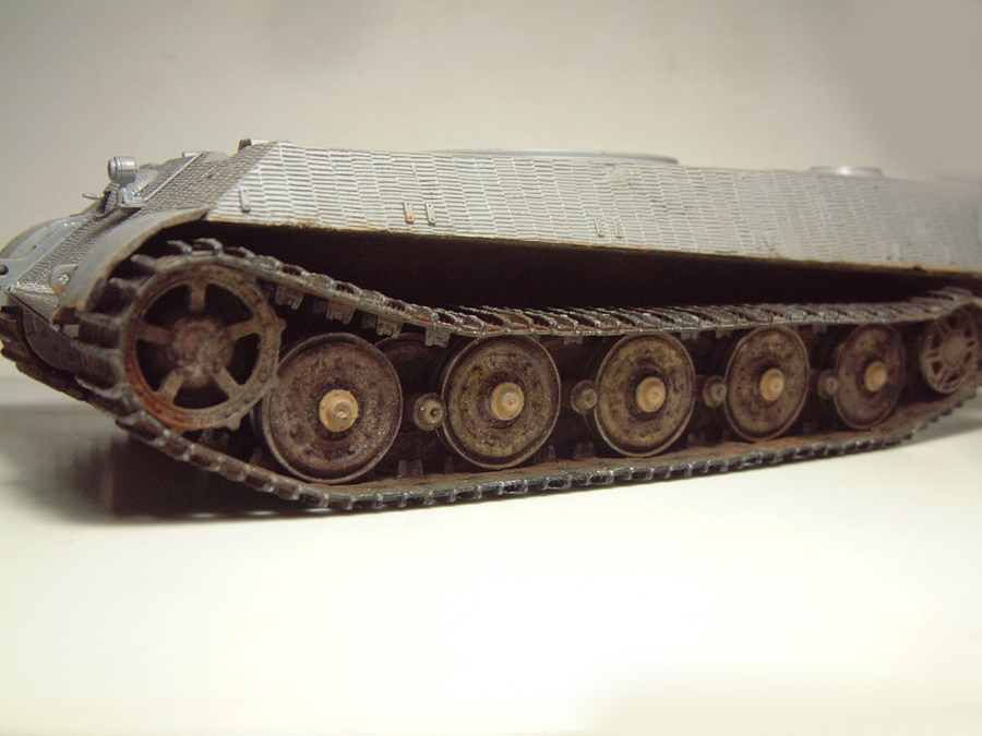

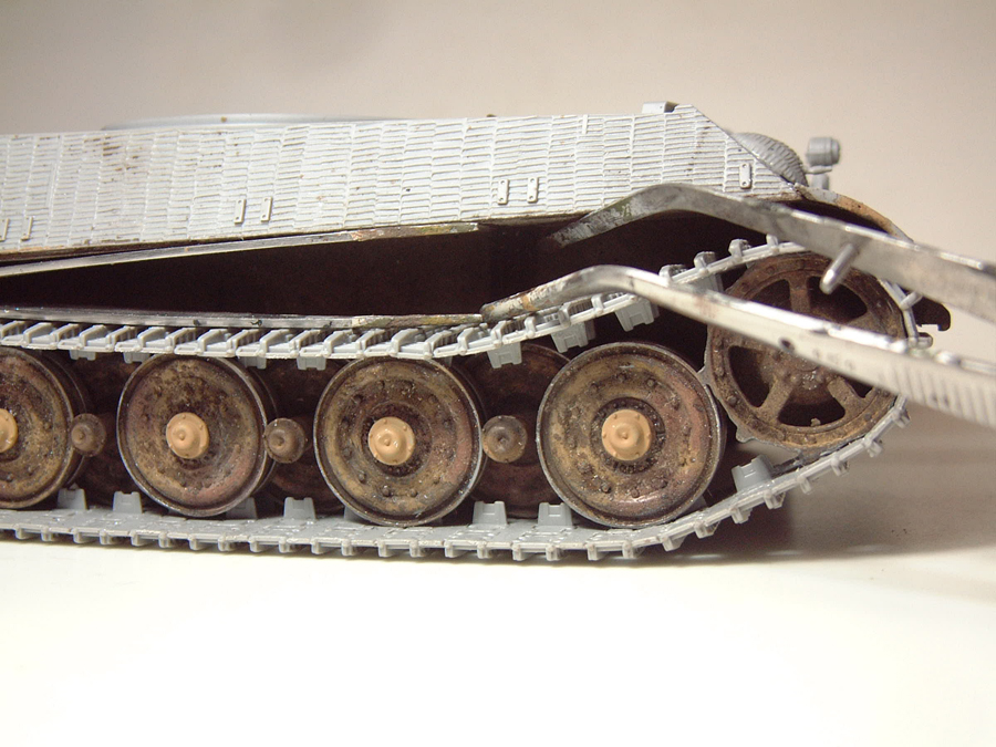

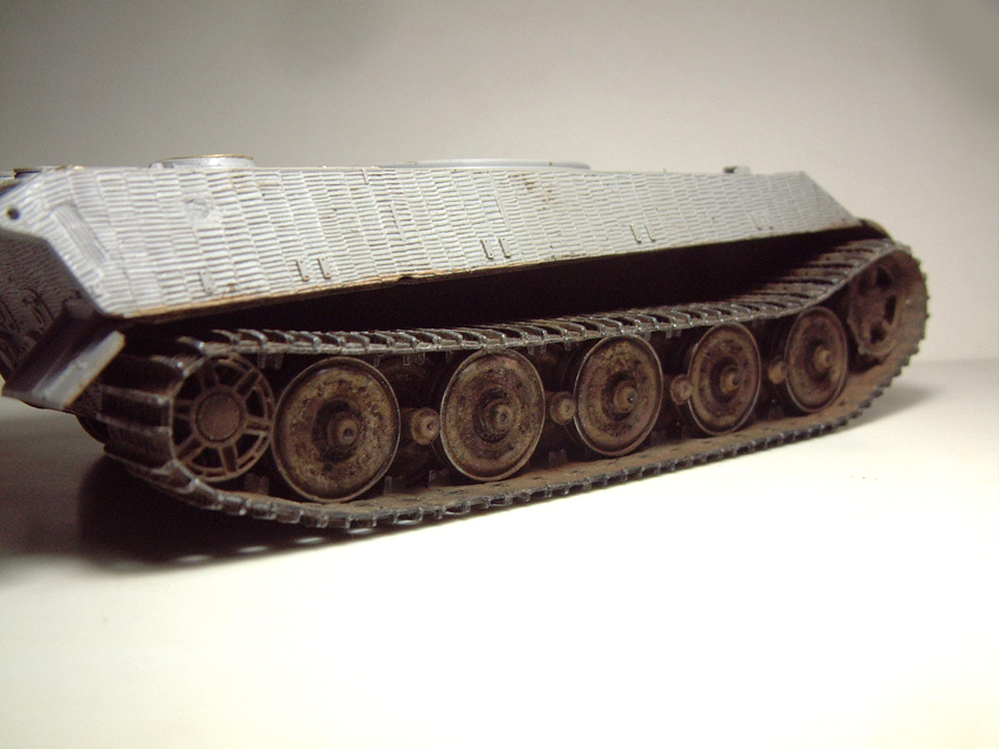

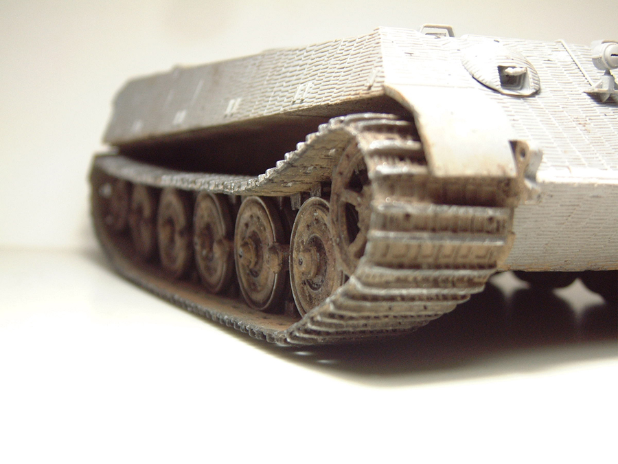

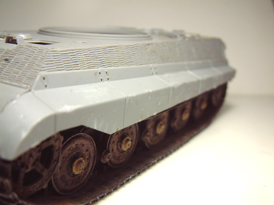

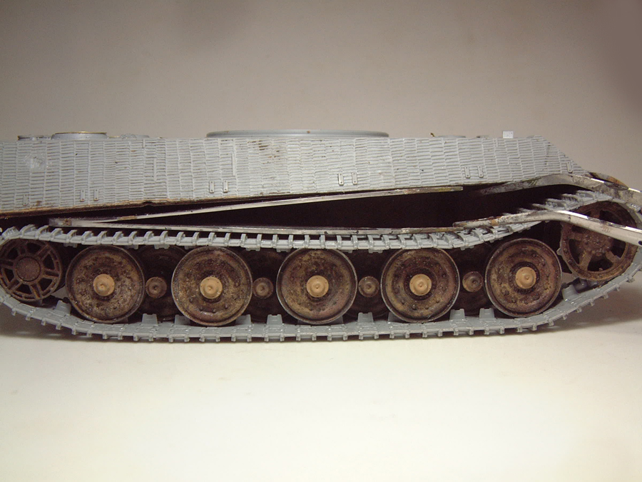

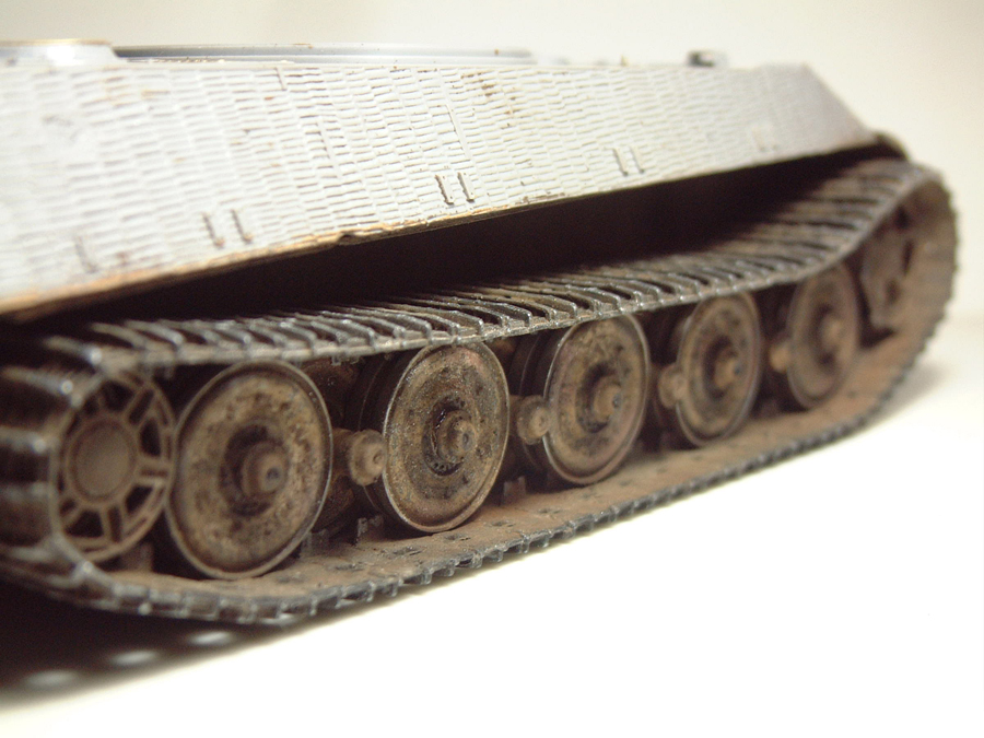

Ensuite, je me suis occupé de la confection des chenilles. Le maillon par maillon se monte très bien et rapidement. Quelques coups de lime pour éliminer des petits pions d'éjection sur les intermédiaires mais rien de plus à faire. On obtiens pour chaque côté une chenille d'une bonne vingtaine de centimètre de long. Quelques points de colle aux jonctions de chacun des maillons.
Une fois que vous estimez que vous avez la bonne longueur, vous venez la placer sur les galets pour la former. ATTENTION !! NE PAS COLLER LES GALETS ENTRAINEURS AVANT !! (Ceux des deux extrémités) sinon vous ne pourrez jamais monter la chenille, elle ne passe pas. Mettez les deux galets en position avec la chenille, et formez la. Si vous estimez qu'il manque des maillons ou qu'il y en a de trop, ressortez la et faites votre modif. Il faut que la connexion soit parfaite. Formez la à l'aide de système D, comme ici des pinces coincés entre la caisse pour ainsi que la chenille tombe bien et attendez que la colle séche bien. Au bout de quelques heures, (2 ou 3 mini) enlevez la. Elle sera rigide et gardera sa forme. Ensuite vous pourrez la peindre et la patiner :

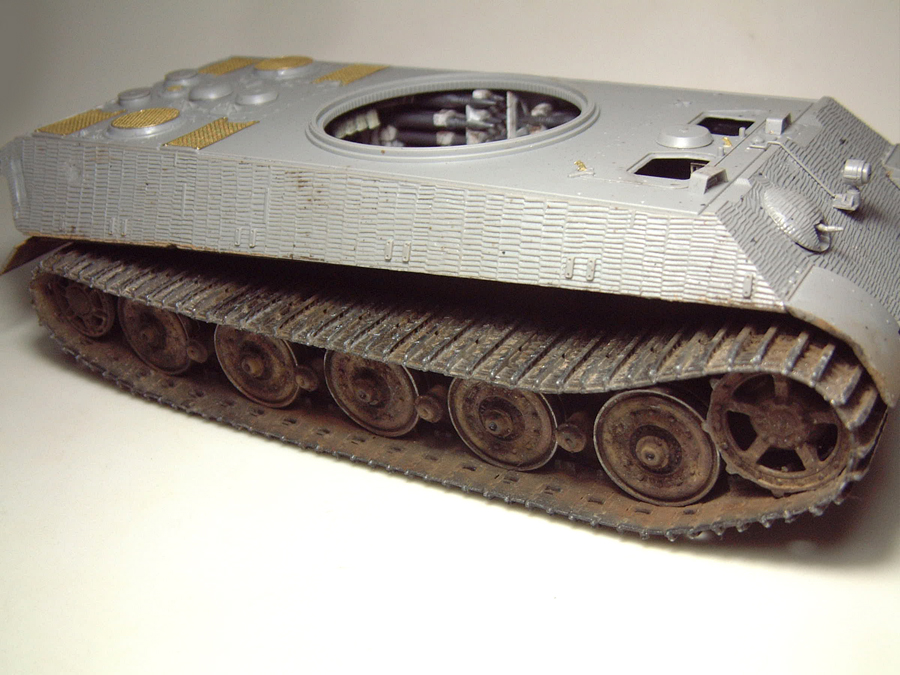

Ici, la première chenille terminée, installée, et patinée. J'ai pris des pigments "terre" et poussière clair. Toujours ma même technique : je peint l'ensemble en noir mat, j'attend quelques minutes et tout de suite après je pose mes pigments. C'est la peinture qui fera office de fixateur.
Pour finir j'ai passé les patins en poudre d'alu à l'aide de coton tige Tamiya :
Et le deuxième côté, fini lui aussi :

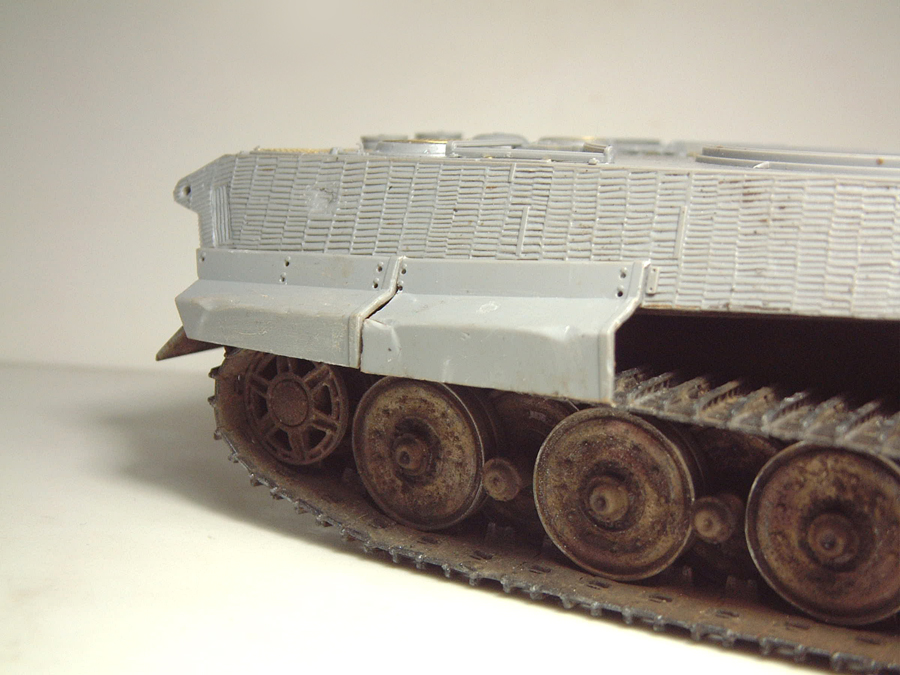

Et pour clore le montage des éléments de la caisse, j'ai ajouté les gardes boues de chaque côté. Pour l'un je l'ai mis en entier, avec quelques éclats, simulation de la tôle tordu, et l'autre je n'ai mis que quelques éléments comme on pouvait le voir sur certains Tigre en vrai. Pareil ici, éclats et tôle tordu :

- Tu ne peins les chenilles qu'après la pose ; cela possède du coup l'avantage comme tu le dis d'utiliser une teinte "fraiche" pour fixer les pigments ! ; mais d'un autre côté, on peut considérer aussi qu'il serait plus facile de les peindre avant la pose, et d'utiliser un fixateur après coup... Pourquoi cette préférence?
- Toujours sur les chenilles, mais je reverrai au calme, pas très clair pour moi à quel moment en fait et ou tu déposes les points de colle?
Je fais ainsi car le fixateur va bien pour de petites zones à traiter mais sur des surfaces comme de larges chenilles comme ici ce produit est très agréssif pour la peinture et a tendance à l'effacer... C'est un peu comme l'essence F. Acrylique ou Enamel. Et puis je préfère ainsi car on a un rendu bien plus unis et c'est costo ensuite au toucher.
Simple, tu prends chaque élément de tes chenilles, tu mets une goutte de colle dans les creux des attaches, tu y poses l'intervalle, et ainsi de suite. Ta colle ne va pas sécher de suite, même au bout d'une heure, et tu auras ainsi une chenille qui sera souple et pourra être formée sur tes galets.

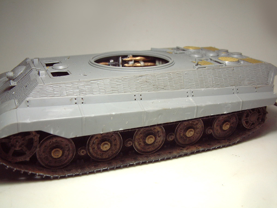

J'ai profité de la visite du copain Fred (Titelouse) alias "scratcheur fou", pour m'aider sur les opérations d'ajustement... bon, c'est parfait cela donne ceci:
Pour ma part, j'ai rapidement patiné l'intérieur de la tourelle... après un pré ombrage des plus fins du copain ALF !! ; j'ai légèrement rehaussé avec une micro peinture Alu (rivets) et au graphite...
Voilà, maintenant, je vais m'attaquer à tout le bas de caisse, les trains de roulement et surtout, une grande première pour moi, le montage des chenilles !!

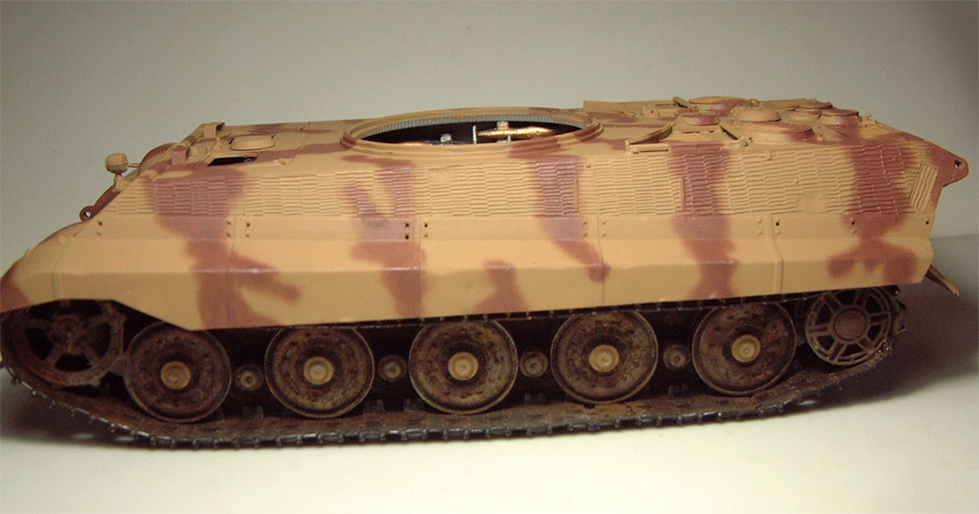

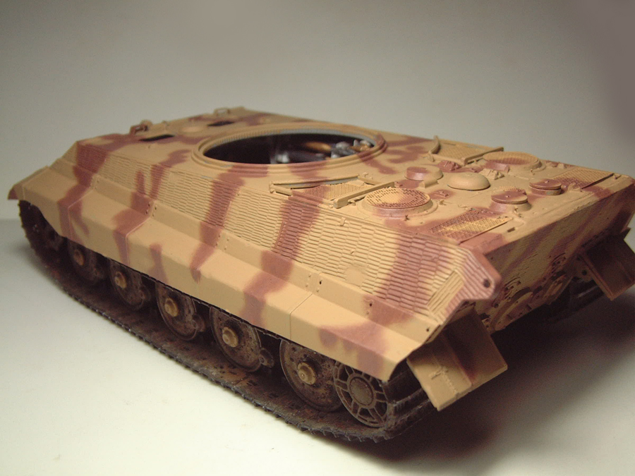

Voici la suite de mon travail sur les galets...
Rappel de mon camo cible:
J'ai commencé par passer une teinte MIG type jaune beige...
Passage ensuite du voile blanc MIG 010 et ai attaqué le travail des pigments, reprise ici et là de mine graphite, et tentatives d'écaillages (légèrement trop grossier à mon gout) ; le cerclage des galets est fait avec du Metalcote Alu Humbrol 27002:
Je ne suis pas satisfait du bas de caisse, c'est grossier et donc loupé... j'ai rencontré un pb avec la séquence des jus vs pigments... je tenterai d'estomper en second passage et tenter une meilleure harmonie:

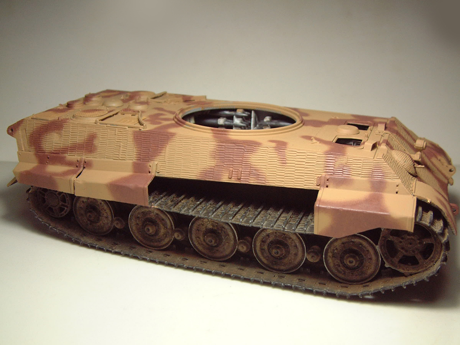

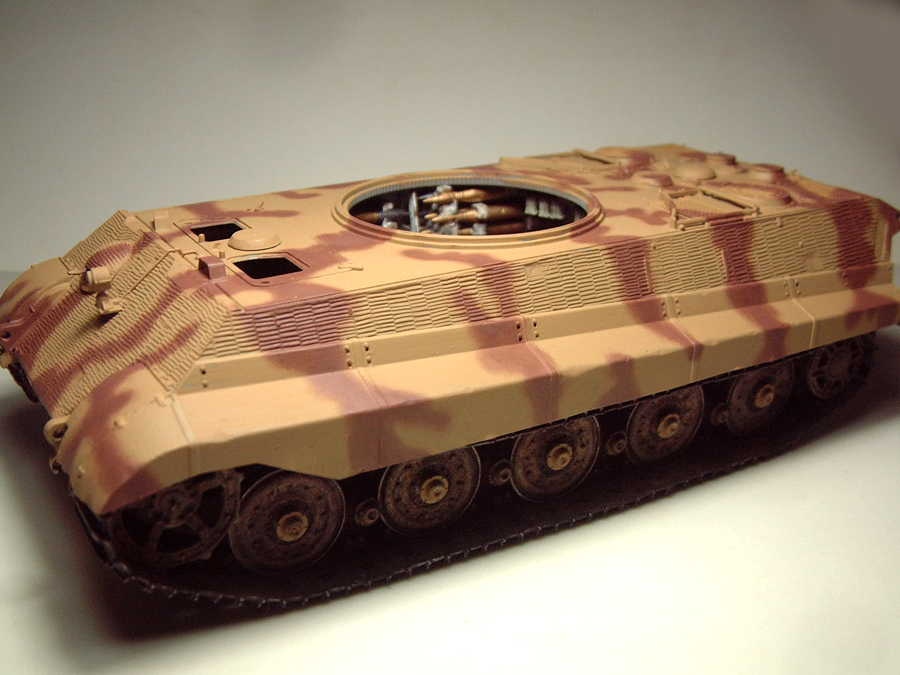

Allez, la suite de mon côté :

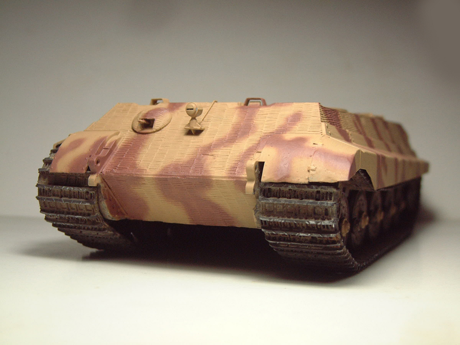

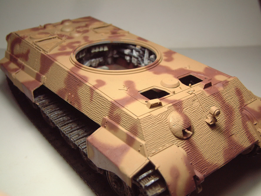

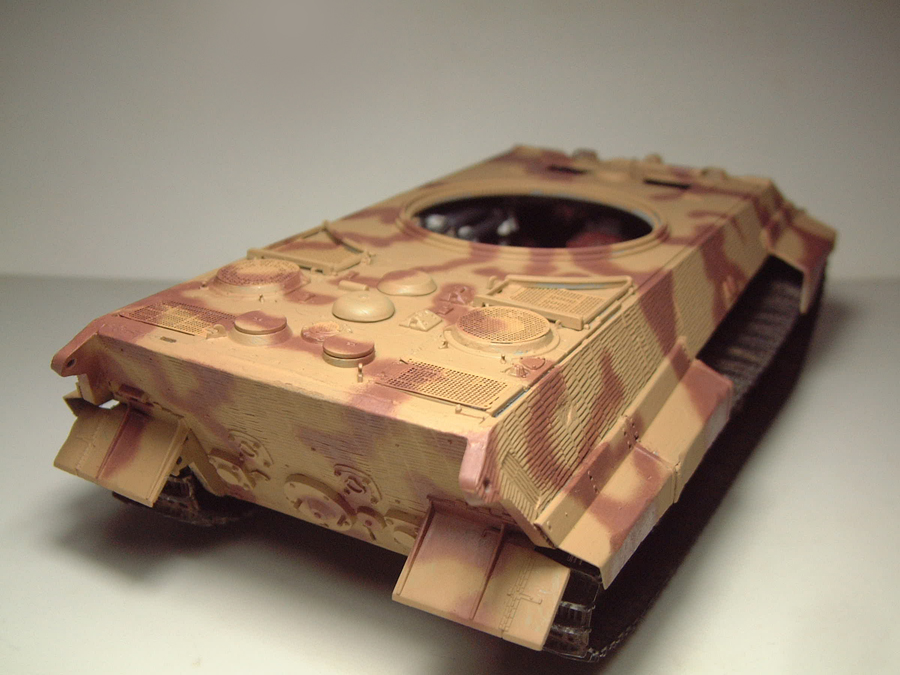

Je suis passé à a peinture finale pour la caisse principale, et le camo deux tons : la base, en Humbrol 93, les taches marrons en 113, et d'autres petites autres taches qui seront par endroit seulement, d'un ton un peu plus foncé que le 93 :
Il me restera plus qu'à patiner l'ensemble, mais avant il faut que je finisse toutes la culasse dans la tourelle. Ensuite celle ci passera à la peinture.
