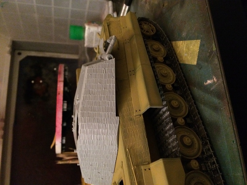

Message par fred94 le Jeu 10 Nov - 9:01
Voilà une petite photo prise vite fait.

Message par fred94 le Mar 15 Nov - 13:38
Bon voici les photos.
Comme déjà évoqué dans le wip de Nico et Yann il faut faire attention à N19 et N3
Pour fermer J ai du avoir recourt a des pinces de serrage
Avec une journée de séchage pour l avant ensuite une pour le côté gauche et droite et une pour l arrière.
Un point négatif sur le kit nous en sommes au 3 eme pour ma part.

Message par fred94 le Mar 15 Nov - 14:49
Merci Yann
Pour le camo J hésite encore entre les deux
Il faut La meme base de toute façon.
Pour la teinte du pré ombrage cette fois ci J ai pris du xf1 noir Matt pour l effet ensuite. Je voulais que ca sout plus marqué
Pour ce qui est de l appret alors chacun a son avis La dessus moi J ai arrêter d apprêter depuis pas mal d année.
J ai toujours mis des apprets sur mes modèles auto ou motos parce que on ma dis que ca fait mieux tenir la peinture parce que ça permet de voir les défauts etc je t en passe et je veux bien le croire et ki re à chacune eecfaire Comme il le souhaite.
Jusqu au jour où J en avais plus alors J ai fais sans sur une aucun soucis puis deux idem puis trois idem puis 4 .............. puis 20.
Avec le recule J ai aucune peinture vernis ou autres qui a bougé jaunis ou autres
Voilà Yann

Message par fred94 le Dim 20 Nov - 19:07
Bonsoir voici l avancement
Pour les tracks merci à jean Luc geronimo de l astuce
Pour ma part 96 maillons à gauche 95 à droite aussi comme lui.
Pour refermer le tout ne vrai galère.
La je laisse les trappes avant ouverte trappe moteur et trappe de la tourelle arrière
Par contre impossible de laisser la tourelle droites si vous ouvrez la trappes moteur

Message par Hellcat le Dim 20 Nov - 19:31
Tu es sûr de ton coup pour l'ouverture des trappes avant ? Parce qu'il me semble bien qu'elles s'ouvraient à plat, comme pour le E-75.
Regarde ici :
C'est logique en fait : comment le pilote ou le mitrailleur pouvait voir "tête dehors" ?.... What a Face Laughing
Messages : 2693
Terminé Re: King royal Sd.kfz.182 1/35 Takom henschel turret UP le 15/01/2017 terminé
Message par fred94 le Dim 20 Nov - 19:35
T as raisons mon Nico je vais de ce pas les remettres comme il faut

Message par fred94 le Lun 28 Nov - 18:47
Voici la petite suite c est long à faire cette histoire Shocked Very Happy

Message par Hellcat le Lun 28 Nov - 19:58
Tu l'a chauffé la photodécoupe pour la former ? Jean Luc m'a conseillé de le faire sinon on ne peut pas la poser. Beau travail. Tu tiens le bon bout là ! Smile Cool
Messages : 2693
Message par fred94 le Lun 28 Nov - 20:32
Oui nico un peu et je lui ai fait prendre la forme et puis elle viens se glisser au endroit prévu
Je colle d abord les plus grand tétons je laisse sécher et ensuite le reste
Je tiens je tiens pas sur reste encore l étape peinture patine intérieur et peinture des obus ba oui ceux du haut maintenant
